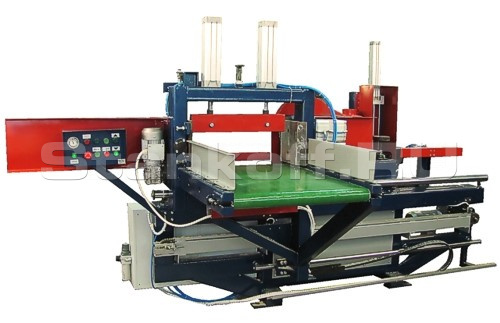

Станок предназначен для формирования (зарезки) зубчатого шипа на торце заготовки (деревянного бруса) для дальнейшего сращивания по длине в автоматическом режиме. Станок представляет собой цельносварную пространственную конструкцию из профилей коробчатого типа. Масса и жесткость такой конструкции обеспечивают отсутствие вибраций в процессе работы, что обеспечивает высокое качество нарезанного шипа.
Смещение на полшага при нарезании ответной части шипа происходит поднятием шпиндельного узла, оператор имеет возможность регулировать высоту смещения. После нарезания шипа, перед обратным ходом каретки, пакет заготовок автоматически отодвигается пушером, что исключает повторную подрезку шипа на обратном ходе. Обратный ход каретки происходит на максимально возможной скорости, что увеличивает производительность.
Все операции выполняются в автоматическом режиме под управлением промышленного контроллера
Особенности
- Ширина пакета заготовок – 600 мм.
- Автоматический подъемный клеенаносящий валец.
- Пневмопушер предотвращает повторный проход пакета заготовок через фрезу (уменьшается износ инструмента, повышается качество шипа.
- Плоский приводной ремень шпинделя Gates (США).
- Регулируемая скорость подачи каретки, ускоренный обратный ход.
- Мощность двигателя шпинделя 22 кВт позволяет качественно нарезать шип на твердых породах.
