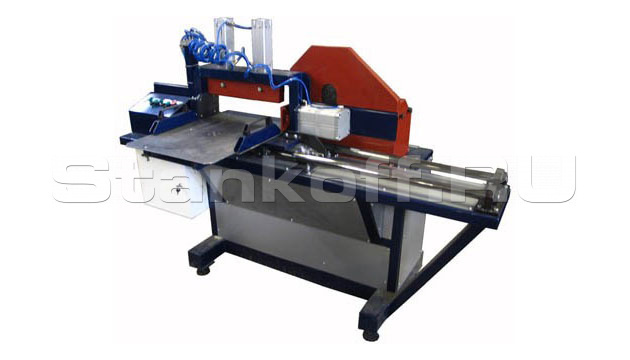

Станок шипорезный ШС-Лоза-01
Станок предназначен для формирования (зарезки) зубчатого шипа на торце заготовки (деревянного бруса) для дальнейшего сращивания по длине. Особенностью станка является работа с поворотным столом с одновременным смещением на половину шага. Верхний и боковой поджим заготовки, а также перемещение каретки осуществляется пневматикой Camozzi (Италия), FESTO (Германия), SMС (Япония). После нарезания шипа, перед обратным ходом, пакет заготовок автоматически отодвигается пушером, что исключает повторную подрезку шипа на обратном ходе.
Особенности
  • Ширина пакета заготовок – 500 мм.
  • Жестко закрепленный шпиндель и поворотный стол обеспечивают качественный шип.
  • Пневмопушер предотвращает повторный проход пакета заготовок на фрезу (уменьшается износ инструмента, увеличивается качество шипа.
  • Продувочный пистолет в стандартной комплектации.
  • Защита от неправильного включения (перефазировки) и перенапряжения.
  • Мощность двигателя шпинделя 7,5 кВт позволяет качественно нарезать шип на твердых породах.
