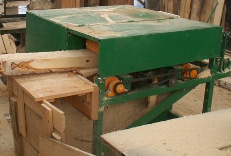

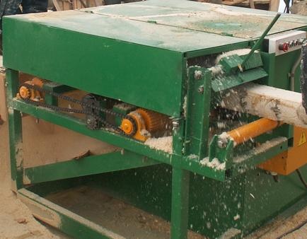

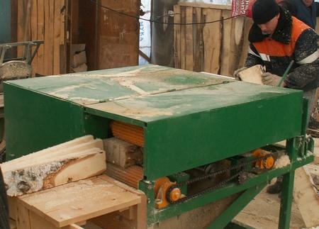

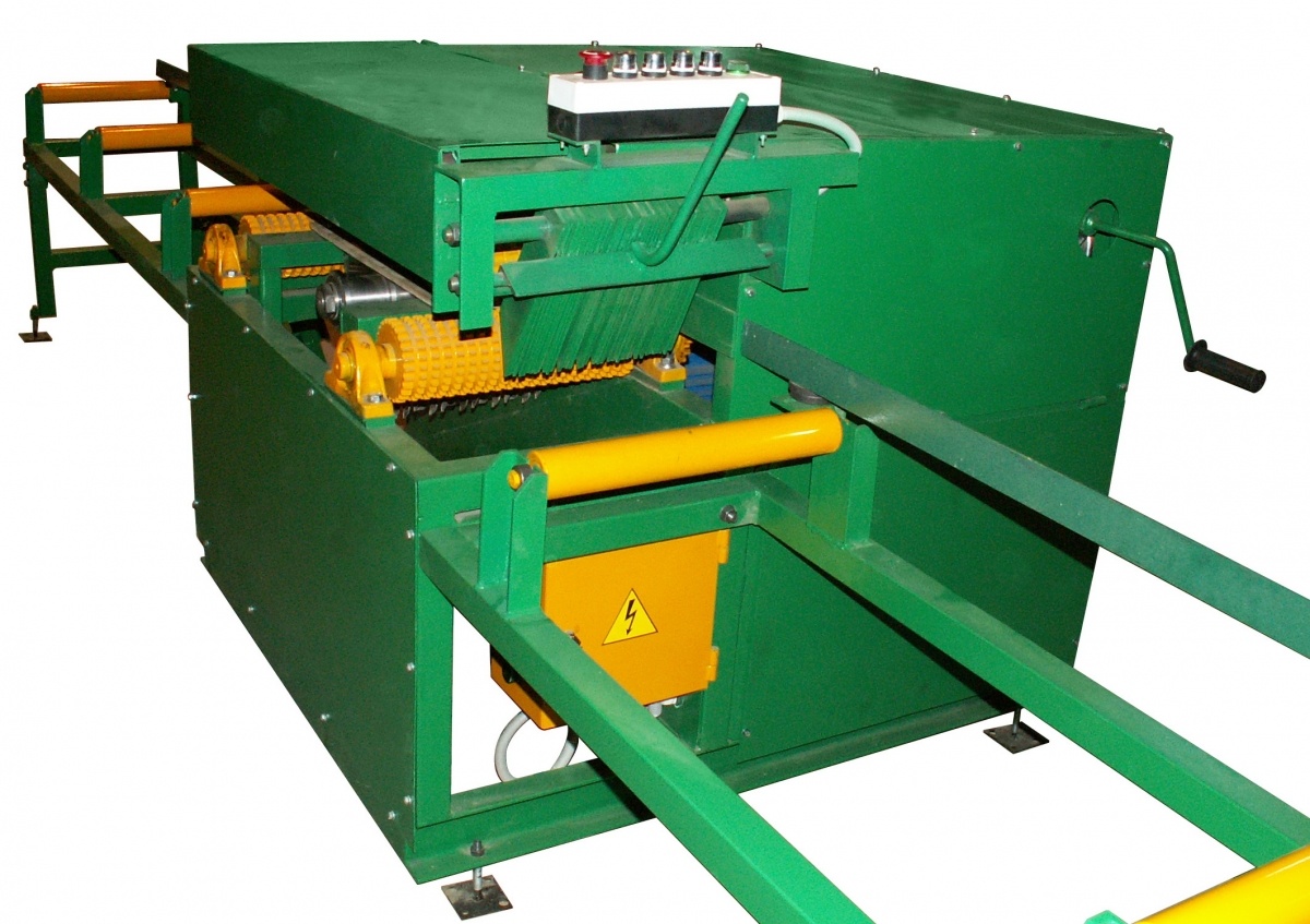

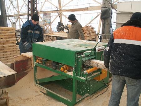

Многопильный станок Тайга СМД-1
Если ваш основной продукт производства: мебельная или паллетная заготовка, изготовление вагонки и любого другого пиломатериала в характеристиках которого,  высота не превышает 120 мм, то многопил дисковый «Тайга СМД-1» - Ваш Станок!
Мощность всего 15 кВт, средняя скорость подачи - 7 метров / минута!
Приятная простота смены размера - легким движением руки, переставляются проставочные шайбы на валу  между пилами и в путь!
Окупаемость станка при своевременной загрузке, практически мгновенная - так,  как стоимость станка в пределах цены оборудования эконом-класса.

Технические характеристики многопила дискового Тайга СМД-1
Мощность основного двигателя, кВт 15
Мощность двигателя подачи, кВт 0.75
Максимальная высота пропила, мм 120
Максимальная ширина между пилами, мм 290
Минимальная ширина между пилами, мм 5
Диаметр установленных пил с подрезными ножами, мм 400
Количество установленных пил, шт 5
Габариты станка, мм 1400*1250*1000
Вес станка, кг / объем, м.куб 785/2.26
Скорость подачи, м./мин 4.5 / 7 / 9
