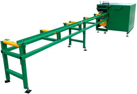

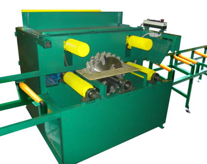

Многопил Дисковый Тайга СМД-3 (новинка 2015 г) предназначен для решения серьезных задач при распиловке лафетов (двух, трехкантного бруса) высотой 150 мм. на желаемый вид пиломатериала.
Мощность 30 кВт позволяет эффективно использовать 5 (и более) дисковых пил, диаметром 450 мм ( в комплекте)
и получать в круглосуточном режиме следующие виды продукции:
- Брус 150*150 мм.
- Брусок
- Доска обрезная
- Заготовка мебельная, паллетная, под вагонку и др.
- Тарная дощечка
Производительность станка достаточно высока и напрямую зависит от своевременной загрузки станка сырьем и параметров получаемой продукции.
Средняя скорость подачи 7 м./минута! (30-45 м.куб/смена)
Владельцы действующих лесопильных производств с применением многопильного станка Тайга СМД-3, уверены в завтрашнем дне, благодаря качеству производимого пиломатериала и его необходимом объеме!

| Технические характеристики дискового многопила Тайга СМД-3 | |
| Мощность основного двигателя (кВт) | 30 |
| Мощность двигателя подачи (кВт) | 0.75 |
| Максимальная высота пропила (мм.) | 150 |
| Максимальная ширина между пилами (мм.) | 290 |
| Минимальная ширина между пилами (мм.) | 5 |
| Количество устанавливаемых пил (шт.) | 5 + |
| Габариты станка (мм.) | 1400*1250*1000 |
| Вес станка ( кг.) /объем (м.куб). | 850/2.26 |
| Скорость подачи (м./мин.) | 4.5 / 7 / 9 |
