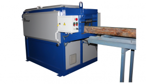

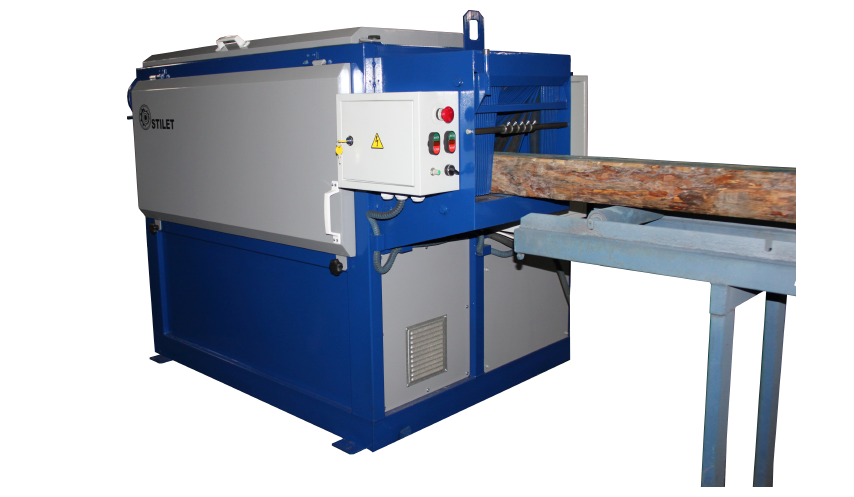

Дисковый многопил для тонкомера Стилет МП-160П
Дисковый многопил проходного типа Стилет МП-160 предназначен для продольной распиловки лафета на брус и обрезную доску.

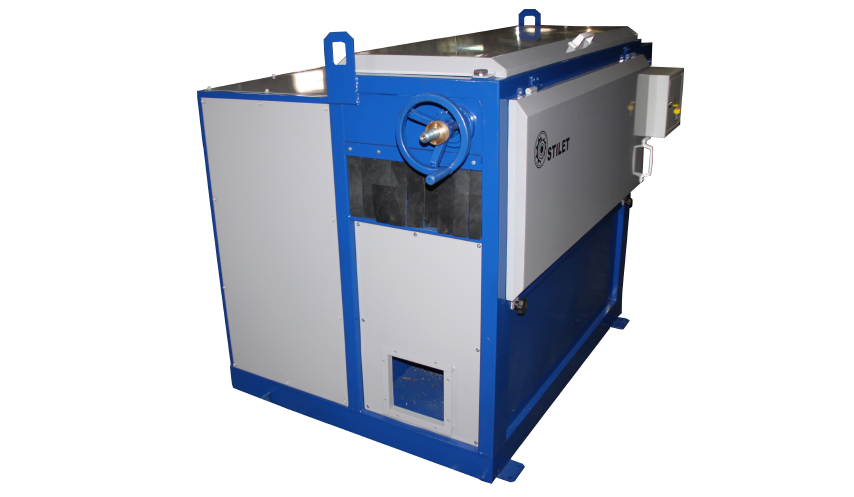

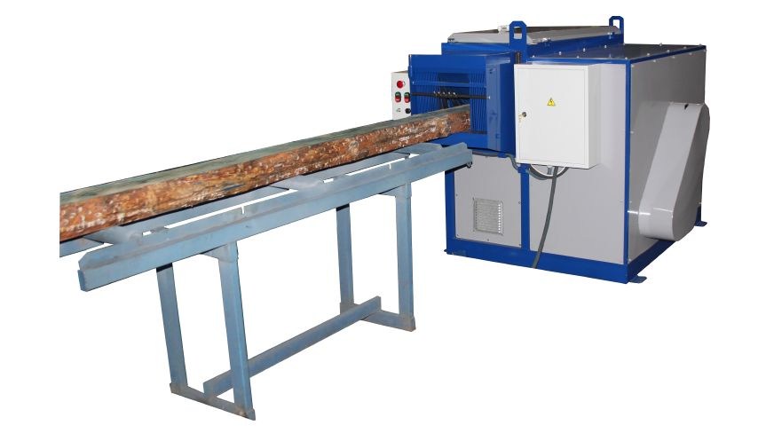

Высота пропила, мм 160
Частота вращения пильного диска, об/мин 3000
Мощность эл. двигателя, кВт 37
Производительность, м3/ч до 7
Скорость подачи, м/мин до 20
Габаритные размеры станка, мм 1800x1400x1300
Масса станка, кг 800
Диаметр пильных дисков, мм 450х50 (z=18+6)
Максимальная ширина заготовки, мм 400
Максимальное количество пил, шт 7
