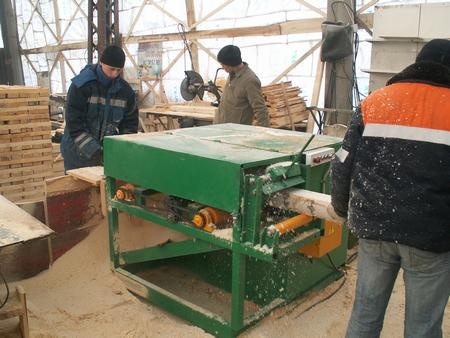

Оснащение новыми видами оборудования действующих предприятий по заготовке и обработке леса способно в несколько раз увеличить рентабельность производства. Широкие возможности многопила Тайга СМД 2 делают станок выгодной альтернативой многим видам станков для продольного деления древесного материала. Агрегат предназначен для серьезной работы, проявляет надежную устойчивость к повышенным нагрузкам и отличается высокой функциональностью.
Оборудование рассчитано на одновременное использование от 5 до 15 пильных инструментов, имеющих дисковую форму с диаметром 450 мм. Для того чтобы обеспечить эффективную работу ножей, многопил дисковый Тайга СМД 2 оснащен двигателем с мощностью в 22 кВт и рабочим напряжением в 380 В. Подачу заготовок со скоростью от 4,5 до 7,9 м в минуту осуществляет устройство с дополнительным мотором. Машина с высокой точностью выполняет:
- удаление кромок необрезной доски;
- разделение лафета на обрезную доску;
- производит формирование бруса разного сечения;
- изготавливает тарные дощечки, заготовки для вагонки, мебели и поддонов.
Станок отличается экономичностью в работе, обеспеченной умеренным потреблением энергии, небольшой шириной точного пропила и низким количеством отходов.
Повысить эффективность использования многопила Тайга СМД 2 можно путем приобретения дополнительного оборудования. Запасные дисковые пилы дадут возможность не тратить рабочее время на перезаточку инструмента. Специальный станок для восстановления остроты режущей кромки и набор заточных кругов обеспечат правильную обработку затупившихся ножей. Комплект роликовых направляющих сделает подачу пиломатериала более удобной и быстрой, а добавочные опоры позволят установить на основании станка дополнительные рольганги.
