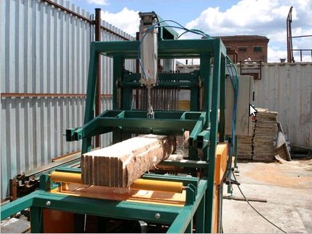

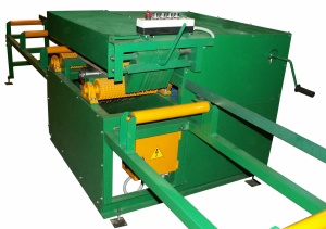

Многопил рамный «Тайга СМР-1»
Является станком второго ряда и предназначен для высокопроизводительного распила лафетов на следующую продукцию:
Качественный обрезной пиломатериал
Брус
Брусок
Рейку
Тарную доску
  • Качественный обрезной пиломатериал
  • Брус
  • Брусок
  • Рейку
  • Тарную доску
Отличительные особенности:
Станок для заточки пил входит в стоимость оборудования. Для работы многопила (прижим верхних роликов), необходим компрессор с объемом ресивера 50 литров и давлением 8-10 атмосфер -в комплект поставки не входит.
  • Скорость производства продукции (2 м.куб в час обрезного пиломатериала)
  • Идеальная геометрия получаемой продукции (отклонение не более 0,5 мм по длине заготовки)
  • Малая толщина пропила — от 2,25 мм
  • Низкое энергопотребление (15 кВт)
Техническая характеристика
Максимальная высота обрабатываемого лафета (мм.) 240
Максимальная ширина обрабатываемого лафета (мм.) 450
Длина обрабатываемого лафета (мм.) 6500
Минимальная  толщина получаемой доски (мм.) 14
Характеристики пил — длина/ширина/толщина (мм.) 608/73/1.3
Толщина пропила (мм.) 2.5
Количество пил в поставе 15
Частота пиления (полных ходов /мин.) 360
Скорость подачи (метров/час) 45-60-90
Мощность двигателя (кВт) 15
Напряжение (V) 380
Габариты станка длина/высота/ширина (мм.) 1600/2200/1200
Габариты рольгангов (4 секции) длина/высота/ширина (мм.) 8000/1000/1200
Вес общий (кг.) 1500
