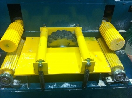

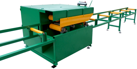

Дисковый многопил Тайга СМД-2 Тарный предназначен для распиловки 2-3-х кантного лафета на различного вида пиломатериал, в частности на дощечку тарную.
Выгода покупки тарного многопила заключается в его универсальности и высокой производительности. Станок может пилить до 25 м. куб/смена тарной дощечки или до 40 м.куб/смена обрезного пиломатериала, бруса высотой до 150 мм.
Простота настроек позволяет использовать станок в круглосуточном режиме, получая востребованную продукцию и зарабатывая достойные деньги.
Слдует отметить, что для полноценной загрузки станка, необходимо наличие дополнительного оборудования, позволяющего получать 2-3-х кантный лафет, это могут быть ленточные пилорамы Тайга
Следует отметить, что для полноценной загрузки станка, необходимо
| Технические характеристики многопила дискового «Тайга СМД-2 Тарный» | |
| Мощность основного двигателя, кВт | 22 |
| Мощность двигателя подачи, кВт | 0.75 |
| Максимальная высота пропила, мм | 150 |
| Максимальная ширина между пилами, мм | 290 |
| Минимальная ширина между пилами, мм | 5 |
| Количество устанавливаемых пил, шт | 15 |
| Параметры пил | 300/50/18+2 |
| Габариты станка, мм | 1400*1250*1000 |
| Вес станка, кг/объем, м.куб | 835/2.26 |
| Скорость подачи, м./мин | 4.5 / 7 / 9 |
| Производительность по тарной дощечке м.куб/смена | 25 |
