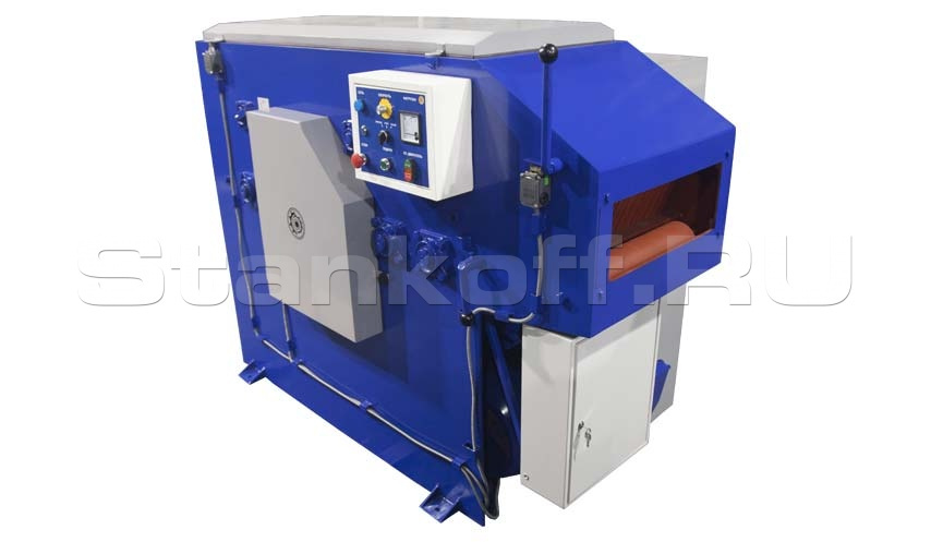

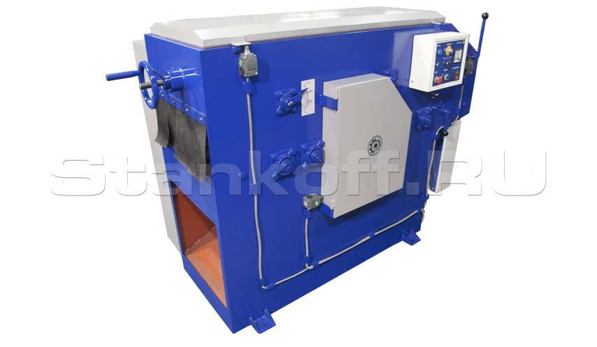

Дисковый многопил для тонкомера Стилет МПП-160 (проходной)
Многопильный станок СТИЛЕТ МПП-160 (проходного типа) предназначен для продольной распиловки дисковыми пилами двухкантных брусьев (лафет). На пильный вал через дистанционные втулки устанавливается до десяти пил. Скорость подачи каретки плавно регулируемая с помощью преобразователя частоты.
Назначение
Дисковый многопил проходного типа Стилет МПП-160 предназначен для продольной распиловки лафета на брус и обрезную доску.
Высота пропила, мм 160
Максимальная ширина бруса, мм 500
Рабочая длина пильного вала, мм 450
Диаметр вала, мм 75
Максимальное количество пил, шт. 10
Диаметр пильных дисков, мм 450х75 (z=18+6)
Частота вращения пильного диска, об/мин 3000
Скорость подачи, м/мин до 20
Мощность эл. двигателя, кВт 45
Производительность, м3/ч до 10
Габаритные размеры станка, мм 1800x1100x1400
Масса станка, кг 1000
