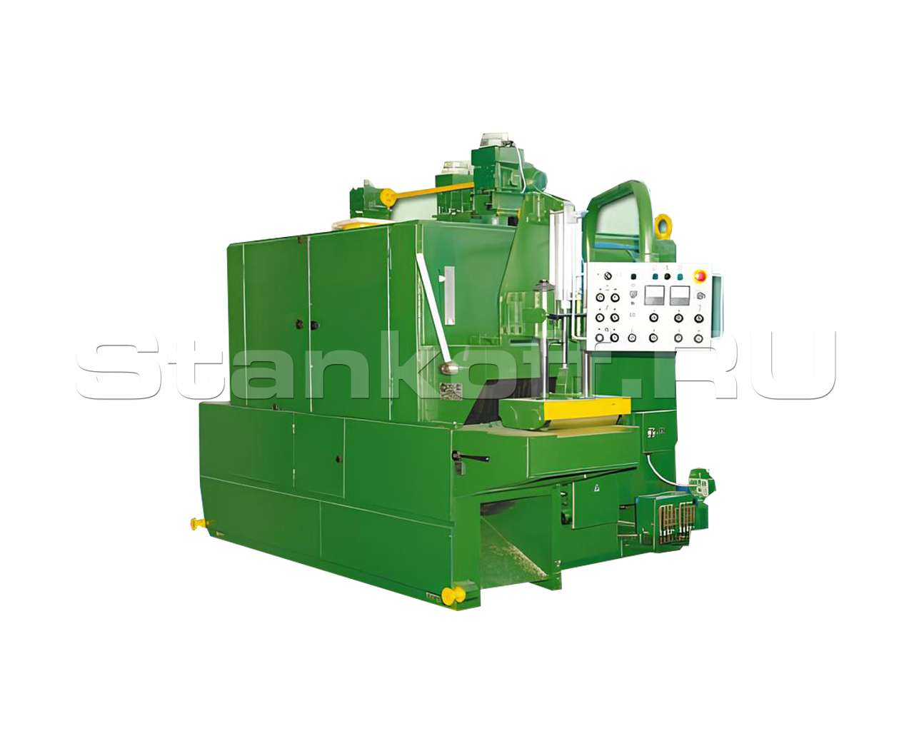

Данный вид станков относят к станкам второго ряда при обработке древесного материала и предназначаются для продольной прямолинейной распиловки брусьев и досок дисковыми вращающимися пилами. Станки имеют очень жесткую конструкцию, обеспечивая тем самым точность пропила. Благодаря своей неприхотливости в работе и возможности использоваться в роли станков 2-го ряда после рамных пилорам, станки типа ЦМР получили очень широкое распространение. Использование этих станков в производстве значительно повышает производительность лесопиления, а также улучшает качество распиловки.
Многопильный станок ЦМР-5
Пильные валы станка располагаются консольно. Это позволяет производить быструю замену пил. Благодаря радиально-упорным подшипникам (6-й класс точности) достигается качественная обработка пильным валом. Особая конструкция пильного вала дает возможность устанавливать до 10 пил с диаметрами до 360 мм и общим расстоянием между крайними дисковыми пилами 400 мм.
Возможность использования двух пильных валов обеспечивает распиловку бруса толщиной до 200мм на высокой скорости резки пилами небольшого диаметра, что делает качество изготавливаемых изделий значительно выше. Станок способен распиливать верхним валом заготовки толщиной до 100 мм. Этот факт значительно экономит режущие инструменты и снижает энергетические затраты. При осуществлении пиления заготовок, толщина которых составляет 100-200 мм, применяется программное позиционирование (для равномерной загруженности двигателя привода) пильных валов.
Пильный вал приводит в действие асинхронный электродвигатель, частота вращения которого составляет 2940 об/мин и мощностью 55 кВт. Привод осуществляется посредством клиноременной передачи, что сводит к минимуму возникающую в процессе работы вибрацию и увеличивает срок службы опор вала и повышает качество изделий.
На станке модели ЦМР-5 механизм для подачи пиломатериала представляет собой гусеничную цепь, которая состоит из рельефных звеньев. Звенья перемещаются по специальным текстолитовым направляющим, что делает пропил идеально точным.
Асинхронный электродвигатель осуществляет привод подачи при помощи частотного регулирования. Это дает возможность осуществлять бесступенчатое регулирование в широком диапазоне величины подачи.
Централизованная смазка станка производится от специальной смазочной насосной станции, которая начинает функционировать одновременно с нажатием пусковой кнопки станка. В дополнительной смазке нуждаются направляющие гусениц, подшипники пильного вала, а также цепи механизма подачи.
Имеется возможность автоматического и ручного позиционирования механизма прижима и пильных валов. Ручное позиционирование валов осуществляется посредством кнопок, которые обеспечивают перемещение каждого механизма и применимо в наладочном режиме. При использовании автоматического режима размер заготовки устанавливается на пульте управления, а настройки пильных валов осуществляются автоматически.
Наличие световой сигнализации на пульте управления. Позволяет следить за работой специального насоса смазки, а также о готовности к работе автоматического режима позиционирования и включении привода нижнего и верхнего вальцов. Также станок оборудован двумя лазерными разметочными устройствами для увеличении при пилении выхода готовой продукции. Лазеры передают световые линии на заготовки, которые показывают положение крайних пил.
Станок модели ЦМР-5 – это единственный многопильный станок отечественного производства с системой позиционирования прижимных роликов и пильных валов.
