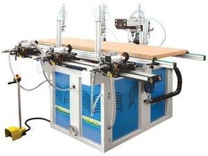

Назначение:
Сверлильно-пазовальный центр предназначен для одновременного сверления отверстий, фрезерования и выборки пазов для петель, личинки корпуса замка в дверном полотне и коробке. Двери могут быть изготовлены как из МДФ, так и из массивной древесины. Сверление глухих и сквозных отверстий, а также выборки пазов в деталях мебели, в коробках и дверных полотнах для последующей установки фурнитуры. Независимо друг от друга шпиндели позволяют с высокой точностью выбирать пазы под замок и петли одновременно. Данные преимущества дверного центра позволяет быстро и точно сверлить отверстия последовательно по всем плоскостям обрабатываемой детали, в соответствии с заданной программой в полностью автоматическом режиме.
Отличительные особенности:
- Функция интерполяции – позволяет одним инструментом выбирать пазы разного диаметра
- Наклон шпинделей под петли от 0 до 12 град – позволяет выбирать пазы под петли ANUBA
- Высокочастотные электродвигатели на всех шпинделях с частотой вращения до 12000 об/мин обеспечивают высокое качество обрабатываемых пазов и отверстий.
Образцы получаемых пазов:
