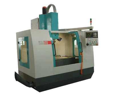

Фрезерный обрабатывающий центр с ЧПУ VDL-600
Стандартная комплектация станка:
  • Устройство автоматической смены инструмента. Магазин рукавного типа на 24 инструмента (смена инструмента 3, 5 секунды).
  • Система обдува конуса шпинделя при каждой смене инструмента.
  • Система охлаждения зоны резания.
  • Стружкосборник.
  • Кабинетная защита зоны резания.
  • Сепаратор (очиститель) масла и СОЖ.
  • Автоматическая система смазки.
  • Жесткое нарезание резьбы.
  • Станина и базовые части станка выполнены из чугуна.
  • Линейные направляющие ТНК (Япония).
  • Болты для установки и регулировки станка на фундаменте.
  • Освещение зоны резания.
  • Передвижной воздухораспылитель стружки.
  • Лампа - указатель работы станка.
  • Электрошкаф с теплообменником.
  • Инструмент для обслуживания станка.
  • Документация на русском языке.
Дополнительная комплектация станка:
  • Система ЧПУ Siemens 802D c Enternet портом.
  • Высокоскоростной шпиндель (10000 об/мин).
  • Двигатель шпинделя высокой мощности.
  • Устройство охлаждения шпинделя.
  • Устройство для подачи СОЖ через шпиндель.
  • Поворотный стол ?250 мм или ?320 мм (4-я ось).
  • Устройство защиты открытия дверцы.
  • Оптико-электронные линейки оси X, Y, Z.
  • Устройство контроля инструмента.
  • Устройство высокой емкости для обдува стружки.
  • Преобразователь устройства охлаждения.
Техническая характеристика
Рабочая поверность стола, мм
800x400
Максимальная допустимая нагрузка на стол, кг
600
Перемещение по оси X, мм
600
Перемещение по оси Y, мм
400
Перемещение по оси Z,мм
540
Расстояние от линий центра шпинделя до поверхности направляющих стойки, мм
460
Расстояние от шпинделя до поверхности стола, мм
150 ~ 690
Тип направляющих X/Y/Z
Линейные
Скорость вращения, об/мин
37.5-5000 (8000)
Конус шпинделя
№40 (7/24)
Максимальная скорость рабочей подачи по осям X/Y/Z, мм/мин
8000
Скорость быстрых перемещений по осям X/Y/Z, м/мин
20/20/15
Тип магазина
поворот, плечо
Время смены инструмента, с
3,5
Количество мест в магазине, шт
20
Точность позиционирования,мм
±0,005
Повторяемость позиционирования, мм
±0,003
Суммарная потребляемая мощность, KVA
25
Мощность двигателя привода шпинделя номинальная/ максимальная - 30 мин, кВт
7,5/11
Габаритные размеры станка (LxWxH), мм
2317х2510х2950
Общая масса станка, кг
6000
