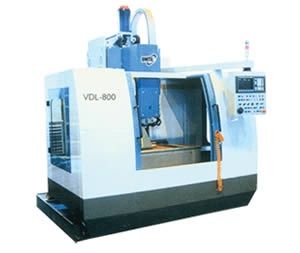

Вертикальный фрезерный обрабатывающий центр VDL-800
