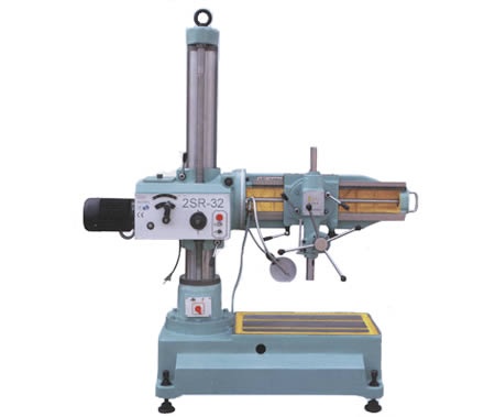

Радиальный сверлильный станок 2SR-32
Радиально-сверлильный станок модели 2SR-32 с поворотным шпинделем имеет широкий спектр применения(сверление, растачивание, развертывание, зенкование, обработка фасок и конусов, нарезание резьбы на мелких и среднеразмерных деталях), при максимальном диаметре сверления 32мм. Станок удобен в обслуживании и отличается высокой точностью и производительностью.
| Техническая характеристика | |
Максимальный диаметр сверления по стали/чугуну, мм | 32 |
Макс./мин. расстояние от оси шпинделя до колонны, мм | 315/815 |
Макс./мин. расстояние от конца шпинделя до стола, мм | 25/870 |
Конус шпинделя | Морзе 3 |
Угол поворота шпинделя, град. | 360 |
Перемещение шпинделя, мм. | 130 |
Угол поворота колонны шпинделя, град. | 360 |
Диапазон скоростей шпинделя, об./мин | 173, 425, 686, 960 |
Мощность привода, кВт | 1,5 |
Масса станка, кг | 870 |
Габариты станка, мм | 1800х700х2044 |
| Максимальный диаметр сверления, мм | 32 |
| Расстояние от шпинделя до стола, мм | 25 - 870 |
| Перемещение шпинделя, мм | 130 |
| Количество скоростей шпинделя, шт. | 4 |
| Диапазон скоростей шпинделя, об/мин | 173 / 425 / 686 / 960 |
| Мощность, кВт | 1,5 |
