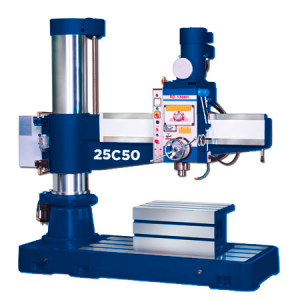

Радиально-сверлильный станок 25C50
Радиально-сверлильные станки входят в группу станков общего назначения. Станки подходят для операций по сверлению, рассверливанию, зенкерованию, развертыванию, растачиванию отверстий и нарезанию резьбы метчиками в крупногабаритных деталях, перемещать которые по столу тяжело, а в некоторых случаях невозможно.
Кроме всего прочего, радиально-сверлильные станки идеально подходят для создания отверстий глухого и сквозного типа, обработка которых производится при помощи сверл. Операции развертывания и чистовой обработки возможны на деталях, предварительно полученных литьем или штамповкой.
Применение специальной станочной оснастки позволяет радиально-сверлильным станкам значительно расширить производимый ассортимент, выводя производство на новый уровень, к новым заказам. Таким образом, появляется возможность получать квадратные отверстия, производить выточку внутренних канавок, вырезать круглые пластины из листового металла и др. Иными словами, при оснащении радиально-сверлильного станка соответствующими приспособлениями, станок сможет выполнять функции расточного оборудования.
| Модель | Ед. измерения | 25С50 | |||
| Диаметр колонны | мм | 210 | A | ||
| Максимальное расстояние от колонны до шпинделя | мм | 950 | D+C | ||
| Минимальное расстояние от колонны до шпинделя | мм | 220 | C | ||
| Перемещение шпиндельной головы | мм | 730 | D | ||
| Максимальное расстояние от конца шпинделя до базовой поверхности | мм | 1210 | E | ||
| Минимальное расстояние от конца шпинделя до базовой поверхности | мм | 350 | F | ||
| Высота подъема консоли | мм | 640 | E-F-I | ||
| Габаритные размеры накладного стола | мм | 600 х 445 х 380 | LхKхH | ||
| Габаритные размеры базы | мм | 1260 х 640 х 160 | RхSхQ | ||
| Конус шпинделя | MT#4 | ||||
| Ход шпинделя | мм | 220 | I | ||
| Частота вращения шпинделя | об/мин | 88, 154, 282, 455, 796, 1500 х 6 ступеней | |||
| Подачи шпинделя | 0,05 / 0,09 / 0,15 х 3 ступени | ||||
| Главный двигатель | кВт | 1,5 | |||
| Двигатель подъёма консоли | кВт | 0,75 | |||
| Двигатель охлаждения | кВт | 0,1 | |||
| Максимальная высота станка от пола | мм | 2320 | M | ||
| Высота базы вместе с колонной | мм | 2010 | G | ||
| Масса станка | кг | 1250 | |||
| Отгрузочная масса станка | кг | 1400 | |||
| Отгрузочные габариты | мм | 1806 х 864 х 2210 | |||
| Возможности | Сверление | Сталь | мм | 32 | |
| Чугун | 50 | ||||
| Нарезание резьбы | Сталь | мм | 25 | ||
| Чугун | 32 | ||||
