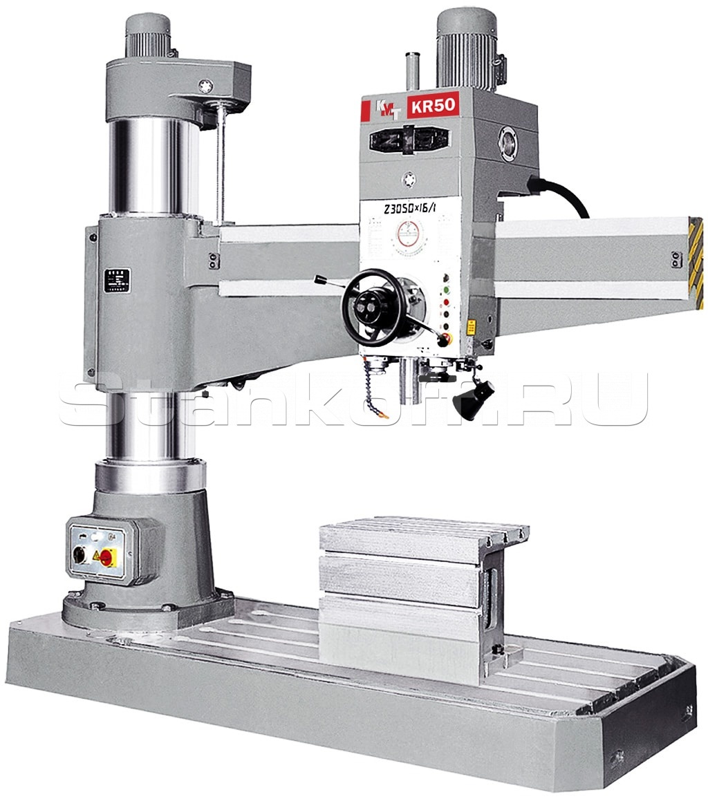

Радиально-сверлильные станки предназначены для сверления, развертывания и нарезания резьбы метчиком. Использование специального инструмента и приспособлений позволяет растачивать отверстия, канавки, вырезать отверстия большого диаметра в дисках из листового материала, притирать точные отверстия цилиндров и клапанов. Основное назначение станков данного типа — обработка отверстий в деталях в условиях единичного и мелкосерийного производства. Радиально-сверлильные станки серии Z имеют широкий спектр применения, они удобны в обслуживании, отличается высокой производительностью и точностью.
Область применения:
Данный тип оборудования находит применение в ремонтных мастерских, а также в машиностроительных и сборочных цехах.
Отличительные особенности:
  • Шпиндель станка легко можно перемещать как в радиальном направлении, так и поворачивать вокруг оси до 180 градусов;
  • На станке установлена предохранительная шариковая муфта для ограничения момента силы резания;
  • Скорость резания и скорость подач могут быть выбраны без остановки станка с помощью специального механизма;
  • Горизонтальный механизм подачи (типа винт-гайка) закреплен 3-х ступенчатым подшипником, поэтому он легко и свободно перемещаются с малыми усилиями;
  • Гидравлика -является очень надежной, она гарантирует плавное и точное перемещение шпиндельной головы, манипулятора и колонны;
  • Обработка деталей является высокоэффективной и экономичной благодаря 16-ти различным скоростям;
  • Термообработка на качественном современном оборудовании обеспечивает долговечность деталей;
  • Надежная гидравлика гарантирует плавные и точные перемещения.

Технические характеристики радиально сверлильного станка KR100
Угол поворота руки ° ± 180
Максимальный диаметр сверления мм 100
Горизонтальное перемещение шпиндельной бабки, мм 2580
Расстояние между осью шпинделя и колонной, мм 570 - 3150
Перемещение шпинделя, мм 500
Расстояние от торца шпинделя до поверхности основания, мм 750 - 2500
Конус шпинделя (Морзе №) 6
Размеры рабочего стола, мм 800x1250x630
Длина, мм 4700
Ширина, мм 1700
Высота, мм 4500
Вес, кг 20000
Мощность двигателя шпинделя, кВт 15
Диапазон подач шпинделя, об/мин 0,06 - 3,2
Максимальный момент на шпинделе, Нм 2450
Количество скоростей шпинделя 22
Диапазон скоростей шпинделя, об/мин 8 - 1000
Количество подач шпинделя 16
