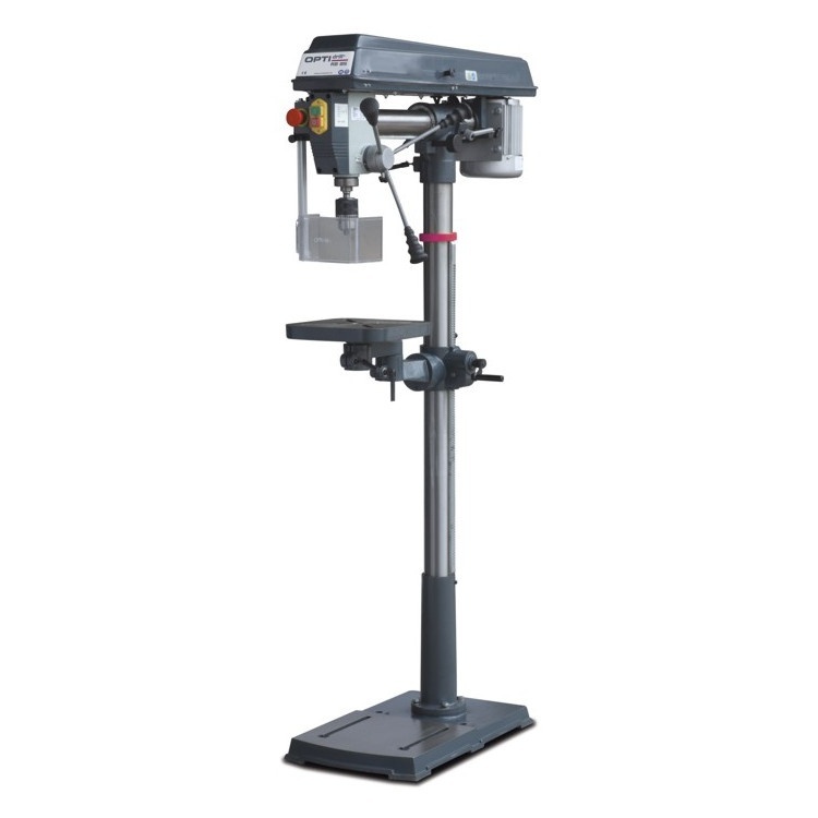

Радиальный сверлильный станок RB8S
  • Легкий радиальный сверлильный станок для сверления дерева, пластиков и цветных металлов.
  • Шпиндель установлен на высокоточные шарикоподшипники.
  • Высокая точность вращения шпинделя: радиальное биение менее 0,030 мм.
  • Большой вылет шпинделя.
  • Регулируемый упор глубины сверления.
  • Удобная, эргономичная рукоятка подачи пиноли.
  • Высококачественные зубчатые приводные ремни GATES исключают проскальзывание и потерю мощности.
  • Высокая плавность хода, обеспечиваемая шлифованными алюминиевыми шкивами.
  • Тихий и производительный электродвигатель с алюминиевым корпусом и принудительным охлаждением.
  • Точный рабочий стол с диагональными Т-образными пазами.
  • Зубчатый механизм перемещения стола.
  • Зубчатый механизм перемещения сверлильной головки.
  • Возможность наклона сверлильной головки на ±45° в вертикальной плоскости.
  • Возможность наклона стола на ±45° в вертикальной плоскости.
  • Массивное большеразмерное основание с продольными пазами и ребрами жесткости.
  • Сверлильный патрон в комплекте.
  • Удобная панель управления степени защиты IP54 с отдельной аварийной кнопкой.
  • Большеразмерный защитный экран с конечным выключателем.
  • Конечный выключатель кожуха ременной передачи.
  • Оптимальное соотношение цены и качества.
