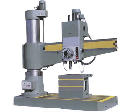

Радиально-сверлильный станок 2SR-50
Радиально-сверлильный станок тяжелой серии модели 2SR-50 имеет широкий спектр применения (сверление, растачивание, развертывание, зенкование, обработка фасок и конусов на крупно и среднеразмерных деталях), удобен в обслуживании и отличается высокой точностью и производительностью. Скорость резания и скорость подач могут быть выбраны без остановки станка с помощью специального механизма. Надежная гидравлика гарантирует плавное и точное перемещение шпиндельной головы, манипулятора и колонны. Горизонтальный механизм подачи (типа винт-гайка) закреплен 3-х ступенчатым подшипником, поэтому он легко и свободно перемещаются с малыми усилиями.
