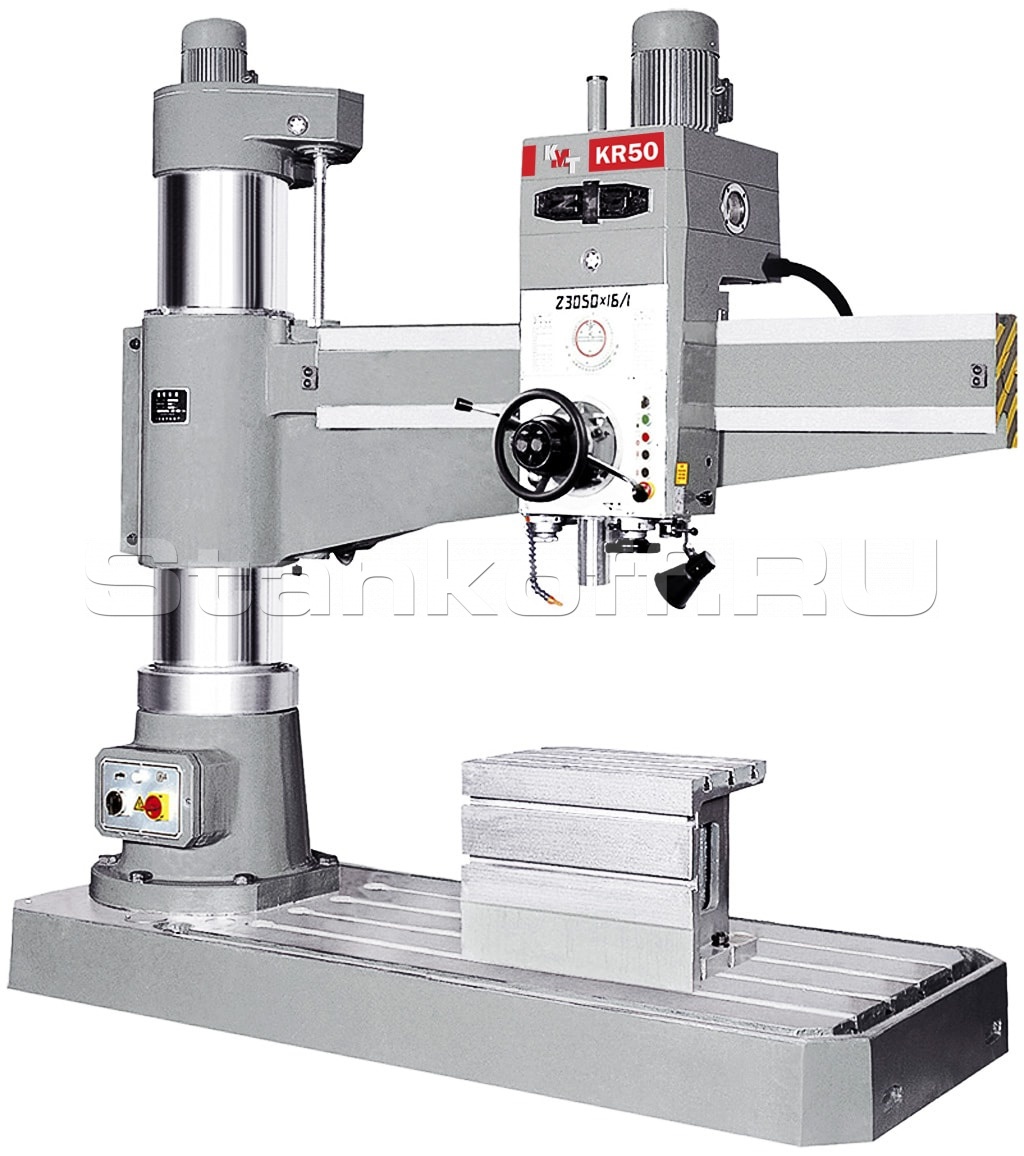

Радиально сверлильный станок KR125
Радиально-сверлильные станки предназначены для сверления, развертывания и нарезания резьбы метчиком. Использование специального инструмента и приспособлений позволяет растачивать отверстия, канавки, вырезать отверстия большого диаметра в дисках из листового материала, притирать точные отверстия цилиндров и клапанов. Основное назначение станков данного типа — обработка отверстий в деталях в условиях единичного и мелкосерийного производства. Радиально-сверлильные станки серии Z имеют широкий спектр применения, они удобны в обслуживании, отличается высокой производительностью и точностью.

Конструктивные особенности:
Коробка подач
Коробка подач
На станке реализованы следующие функции: Реверс — позволяет выводит метчик после нарезания резьбы. Ограничение глубины сверления — по достижению нужной глубины пиноль шпинделя поднимается вверх; Скорость резания и скорость подач могут быть выбраны без остановки станка; Обработка деталей является высокоэффективной и экономичной благодаря 16-ти различным скоростям; - Горизонтальный механизм подачи (типа винт-гайка) закреплен 3-х ступенчатым подшипником, поэтому он легко и свободно перемещаются с малыми усилиями; Шпиндель станка легко можно перемещать как в радиальном направлении, так и поворачивать вокруг оси до 180 градусов; На станке установлена предохранительная шариковая муфта для ограничения момента силы резания;
Коробчатый стол
Коробчатый стол
Предназначен для закрепления заготовок.
Направляющие
Направляющие
Сверлильный суппорт перемещается по отшлифованным направляющим.
Электрошкаф
Электрошкаф
Все электрические компоненты электрошкафа соответствуют СЕ-стандарту, используются только известных мировых марок: SIEMENS, ABB.
Гидравлика
Гидравлика
Надежная гидравлика гарантирует плавное и точное перемещение шпиндельной головы, манипулятора и колонны.
Конструкция станка
Конструкция станка
Фундаментная плита, служащая одновременно основанием станка и базой для размещения обрабатываемой заготовки (для обеспечения фиксации последней на верхней поверхности такой плиты имеется несколько Т-образных пазов); Колонна, которая обеспечивает поворот траверсы и ее перемещение по вертикальной оси (для легкого, плавного и точного вращения в основании колонны смонтирован подшипниковый узел);Траверса, смонтированная на колонне.
