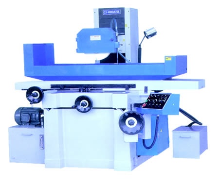

Станок предназначен для плоского шлифования деталей. Продольная и поперечная подача, подъем и опускание шпинделя ручные. При небольших габаритах, станок позволяет добиться высокого качества обработки. Высокая технологическая и экономическая эффективность, легкость в управлении и обслуживании позволяют использовать его в любых технологических цепочках. Жесткая литая станина и траверса с системой полной защиты от пыли гарантируют качественное шлифование с высокой производительностью. Шпиндель станка позиционируется сверхточным загрузочным роликом и угловыми подшипниками качения в пылеустойчивом исполнении для высокоточного шлифования. Полностью запаянные подшипники не нуждаются в дополнительной смазке, защищают шпиндель от абразивной пыли.
| Техническая характеристика станка 4080AHR | |
Размеры рабочей поверхности стола, мм | 400х800 |
Максимальное продольное перемещение стола, мм | 900 |
Максимальное поперечное перемещение стола, мм | 440 |
Высота шпинделя над столом, мм | 700 |
Цена деления для поперечной подачи(1об. / 1град.), мм | 0,1-5,5 / 5 / 0,02 |
Цена деления для вертикальной подачи(1об./1град.), мм | 2 / 0,01 |
Скорость шпинделя, об./мин | 1750 |
Мощность электродвигателя привода шлифовального круга, кВт | 3,75 |
Размеры шлифовального круга, мм | 355х32х127 |
Габариты станка, мм | 2030х1820х2130 |
Масса станка, кг | 2650 |
