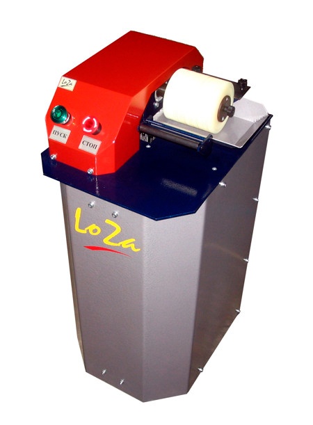

Предназначен для нанесения белковых, карбамидных, мочевино-формальдегидных и резорциновых клеев на предварительно зашипованные торцы заготовок (до операции сращивания).
Клеенаносящий ролик выполнен из капролона с продольными канавками. Предусмотрена регулировка расхода клея. Конструкции ролика и клееналивной ванночки предусматривают их быстрое снятие в конце рабочей смены для операций очистки и мойки.
Редуктор и электрическая часть станка скрыта внутри основания станка, обеспечивая максимальную безопасность работы на станке.
Привод клеенаносящего барабана не предусматривает обслуживания в течении всего срока службы станка.
Рабочая длина барабана, мм
120
Диаметр барабана, мм
120
Ёмкость ванны, л
0,75
Расход клея, г/м2
70-240
Мощность, кВт
0,18
Габаритные размеры, мм
500х400х1000
Масса, кг
40
