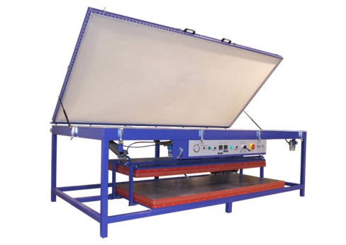

Конструктивные особенности
  • Силиконовая мембрана, предназначенная для прижима заготовок к шаблону, изготовлена из высокопрочного термостойкого материала (до 220С) с высоким коэффициентом растяжения (до 700%). Обеспечивается долговечность эксплуатации пресса.
  • Обеспечивает создание вакуума для обеспечения прижима материала к шаблону, что позволяет осуществлять формования изделий с высоким качеством.
  • Нагревательный стол оснащен пневмоприводом и цифровой системой контроля температуры обеспечивающей точный и равномерный нагрев как сверху, так и снизу. Максимальная температура нагрева 200 С. Холодный старт до 170 С за 15 минут.
tf-160h-tf-300n_5.jpgТехнология работы с искусственным камнем
Лист искусственного камня закладывается в нагревательный стол, крышка которого имеет пневматический механизм открытиязакрытия. После закрытия крышки происходит нагрев листа до температуры 170-1800С (диапазон температур и время прогрева устанавливается производителем искусственного камня). Прогрев происходит со скоростью около 1мм толщины в минуту. После прогрева листа он укладывается на рабочий стол с шаблоном и накрывается рамкой с мембраной, из под которой выкачивается воздух. Под воздействием атмосферного давления мембрана прижимает лист, который сгибается по форме шаблона. После остывания деталь готова к последующей обработке.
