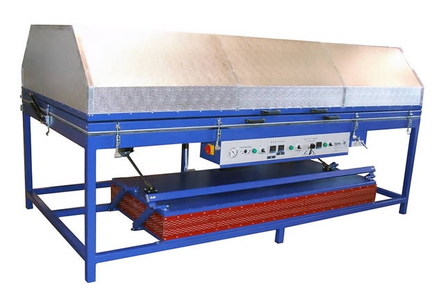

Прессы для искусственного камня TF-300HV
Предназначен для обработки искусственного камня (например Corian, SSV, Wilsonart, Rausolid, PRAL и другие), облицовки плоских и профильных деталей натуральным шпоном и декоративной бумагой.
Область применения:
Предприятия и цеха по производству мебели, гнуто-клееных деталей мебели, дверных коробок и наличников, погонажных изделий, облицованных бумагой, пластиком и шпоном, столярно-строительных изделий и другие деревообрабатывающие производства.
Схема обработки:
Образцы получаемых изделий:
Конструктивные особенности:
  • Комбинированное решение: двухсторонний нагревательный стол и вакуумный пресс.
  • Конструкция рабочего стола позволяет обрабатывать заготовки как плоские, так и несложного профиля с высотой до 600 мм.
  • Силиконовая мембрана, предназначенная для прижима заготовок к шаблону, изготовлена из высокопрочного термостойкого материала (до 220С) с высоким коэффициентом растяжения (до 700%). Обеспечивается долговечность эксплуатации пресса.
  • Обеспечивает создание вакуума для обеспечения прижима материала к шаблону, что позволяет осуществлять формования изделий с высоким качеством.
  • Нагревательный стол оснащен пневмоприводом и цифровой системой контроля температуры обеспечивающей точный и равномерный нагрев как сверху, так и снизу. Максимальная температура нагрева 200 С. Холодный старт до 170 С за 15 минут.
Технология работы с искусственным камнем:
Лист искусственного камня закладывается в нагревательный стол, крышка которого имеет пневматический механизм открытиязакрытия. После закрытия крышки происходит нагрев листа до температуры 170-1800С (диапазон температур и время прогрева устанавливается производителем искусственного камня). Прогрев происходит со скоростью около 1мм толщины в минуту. После прогрева листа он укладывается на рабочий стол с шаблоном и накрывается рамкой с мембраной, из под которой выкачивается воздух. Под воздействием атмосферного давления мембрана прижимает лист, который сгибается по форме шаблона. После остывания деталь готова к последующей обработке.
Технические характеристики TF-300HV:
Модель
TF-300HV
Размеры рабочего стола, (длина х ширина) , мм
3000 х 1500
Производительность вакуумного насоса, м³/час
40
Рабочий вакуум, кг/см2 (Бар)
0,9
Размеры нагревательного стола, (длина х ширина) мм,
2000 х 840
Мощность нагревательного стола , кВт
12
Мощность верхнего нагрева, кВт
4,5
Рабочие давление, пневматической системы, бар
3
Габаритные размеры, мм
3100х1600х1650
