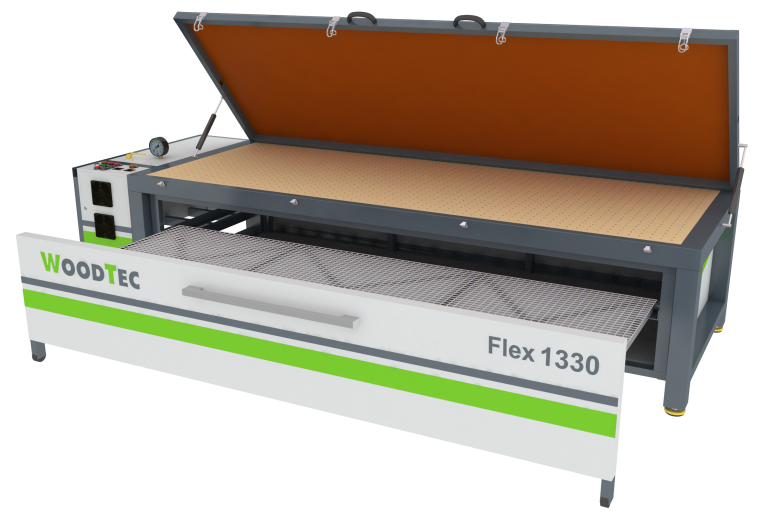

Пресс для формовки искусственного камня Flex 1330
Вакуумный мембранный пресс Flex 1330 предназначен для разогрева и формовки искусственного камня (Corian, Hi Macs, Staron, Hanex, Kerrock и другие), а также акриловых материалов и термопластиков. Комбинированное решение - вакуумный пресс и нагревательная печь. Пресс оснащен трехметровым рабочим столом и печкой. При помощи пресса Flex1330 возможно, как формовать камень, так и фанеровать, шпонировать большие по размеру заготовки.
Идеальное решение для мебельных предприятий!
Конструкция печи
  • Каркас из трубчатого профиля и стальных листов
  • Каретка печи из стальной решетки с направляющими и колесиками для ручного перемещения
  • Теплоизоляция нагревающей камеры плитами минеральной ваты
  • Мощность нагревающего оборудования 11 кВт
  • Температура макс внутри камеры 250°C
  • Мощность циркуляционного вентилятора 0,37 кВт
Формовочный пресс
  • Ручное открывание рамки с мембраной, облегчаемое газовым амортизатором
  • Крепление рамки к каркасу с помощью системы быстрой блокировки вручную
  • Индикатор значения достигнутого разряжения
  • Вакуумный насос высокой производительности (25 м³/ч)
Получаемые изделия
Технические характеристики пресса для формовки искусственного камня Flex 1330
Размеры нагревающей камеры, мм 3000x1300x200
Каретка загрузочная в печь с ручным перемещением, ход, мм 900
Высота рабочей камеры печи, мм 200
Формовочный мембранный пресс установлен над печью
Высота рабочего стола, мм 950
Высота рабочей камеры (деталь с пресс-формой), мм макс 500 (при ширине 900)
Мембрана силиконовая
Загрузка пресса со стороны, мм 3000
