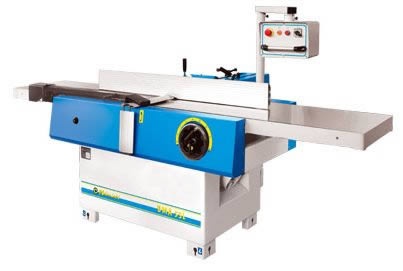

Фуговальный станок DMA-53L
Станок предназначен для прямолинейного одностороннего строгания изделий из древесины по плоскости и снятия фасок под углом. Достоинствами станка являются отшлифованный чугунный стол длиной 2900мм, наличие четырехножевого вала с высокой частотой вращения, а также электродинамическая остановка режущего вала. Возможность подъема-опускания столов фуговальных станков и надежная их фиксация позволяют снимать нужный слой материала качественно и равномерно по всей длине заготовки.
Направляющая линейка перемещается поперёк стола в зависимости от ширины строгаемого материала и может быть установлена на нужный угол в вертикальной плоскости от 90ºдо 45°. Высокая степень защиты: концевые выключатели, блокирующие устройства, мостовая защита ножевого вала гарантируют безопасную работу на станке. Пульт управления станком удобно вынесен над рабочим столом.
