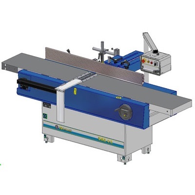

Фуговальный станок DMA 41L
Фуговальный станок DMA 41L предназначен для прямолинейного одностороннего строгания изделий из древесины по плоскости и снятия фасок под углом.
Достоинствами станка являются отшлифованный чугунный стол длиной 2 650мм, наличие четырехножевого вала и высокой частоты его вращения, а также - электродинамическая остановка режущего вала.
Возможность подъема-опускания столов станка и надежная их фиксация позволяет снимать нужный слой материала качественно и равномерно по всей длине заготовки. Направляющая линейка перемещается поперёк стола в зависимости от ширины строгаемого материала и может быть установлена на нужный угол в вертикальной плоскости от 90ºдо 45°.
Высокая степень защиты: концевые выключатели, блокирующие устройства и мостовая защита ножевого вала гарантируют безопасную работу на станке. Пульт управления станком удобно вынесен над рабочим столом.

Литые столы
Литые столы
Длинные литые массивные столы длиной 2650 мм / 2 900 мм прекрасно гасят вибрацию и являются хорошей базой, что способствует повышению качества обрабатываемых деталей.
Регулировка стола рычагом
Выставление толщины съема материала осуществляется с помощью рычага по линейке
Ножевой вал
Ножевой вал
Четырехножевой вал ф 125мм обеспечивает высокое качество обработки. Оснащен электродинамическим торможением двигателя в соответствии с нормами ЕС. Полная остановка вала не более 10 сек.
Чугунная направляющая линейка легко перемещается по столу при помощи колес.
Наклон направляющей линейки
Наклон направляющей линейки от 0° до 45° по шкале. Позволяет снимать фаску под необходимым углом.
Пульт управления
Пульт управления
Вынесенный на уровне глаз пульт управления с кнопками включения и аварийной остановки. Установлен на поворотной консоли, что позволяет вращать и устанавливать пульт в удобном для оператора месте.
Защитное ограждение зоны резания
Полностью обеспечивает безопасность работы оператора на станке. Выполнено по нормам ЕС.
Опции
  • Сверлильный узел 0-16 мм
  • Мощность двигателя 5,5 кВт
Технические характеристики фуговального станка DMA 41L
Максимальная рабочая ширина мм 410
Размеры рабочего стола мм 2650х410
Размер алюминиевой линейки мм 1 500х155
Входящий рабочий стол мм 1500
Выходящий рабочий стол мм 1100
Максимальная снимаемая толщина мм 8
Диаметр ножевого вала мм 125
Наклон линейки º 90º - 45º
Количество фуговальных ножей шт 4
Размер фуговальных ножей мм 410х35х3
Обороты вала min -1 4 700
Мощность электродвигателя кВт 4,0
Напряжение В 380
Диаметр наконечников аспирации мм 160
Вес кг 650
