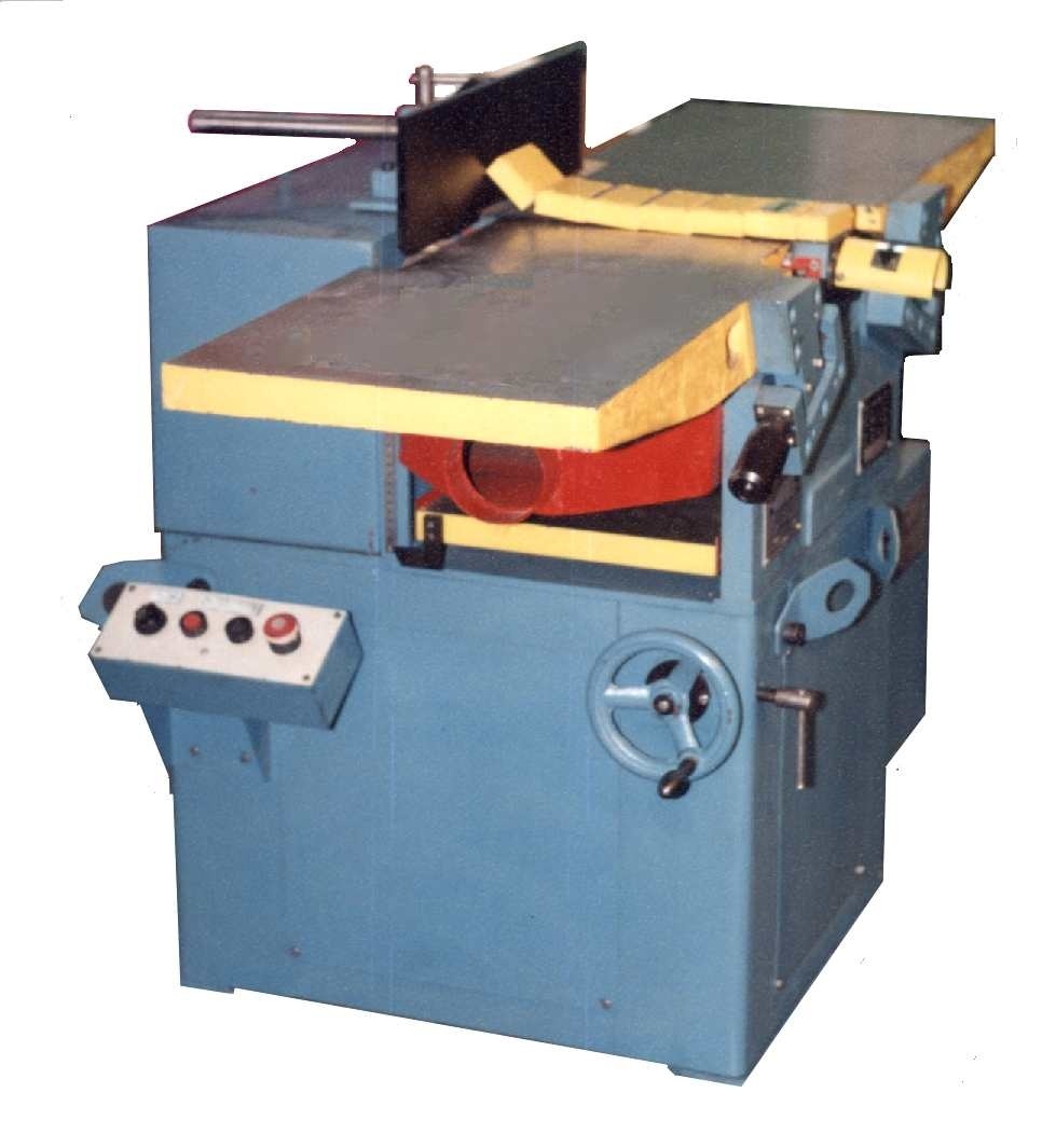

Станки предназначены  для одностороннего плоскостного строгания.
Станина станка – сварная, коробчатой конструкции, внутри которой установлен электродвигатель. Фуговальные  столы станка – чугунные.
Подача заготовки при фуговании – ручная. Регулировка толщины снимаемого слоя при фуговании осуществляется перемещением переднего стола по направляющей за счёт ходового винта с последующей фиксацией. На столе также установлена направляющая линейка для строгания кромки под углом от 90° до 45°.
Для отвода стружки станки комплектуется кожухом с выводом под рукав диаметром 100 мм.
