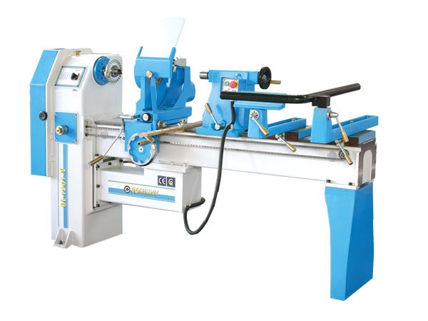

Токарный станок с автоподачей суппорта CL-1201А
Станок предназначен для обработки изделий из древесины в центрах, в планшайбе, по копиру с автоматической подачей суппорта от 0 до 3м/мин. Он объединяет в себе оптимальные режимы обработки, надежность и точность обработки. Массивный шпиндель, работающий с электронной регулировкой вращения, даже при обработке крупных изделий обеспечивает оптимальную производительность.
На токарном станке возможно выполнение фрезерование винтовых (спиральных) каналов диаметром:76, 102, 203, 305, 406, 609,мм с определенным шагом по прямым и профильным поверхностям, предусмотрено изменения направления движения вращения шпинделя.
Передняя колонна и задняя опора изготовлены из чугуна, корпус выполнен из стали и имеет прочную сварную конструкцию.
Токарные станки по дереву комплектуются копировальным устройством, позволяющим вытачивать детали по шаблону. Шаблон может быть как плоским, так и предварительно подготовленной эталонной деталью.
При помощи фрезерной приставки можно вытачивать продольные пазы по всей длине обрабатываемой детали.
На станке установлен частотный регулятор оборотов шпинделя с плавной регулировкой от 0 до 3 900 об/мин.
На данной модели станка не возможно удлинение станины, как это имеется в мод. CL-1201.
