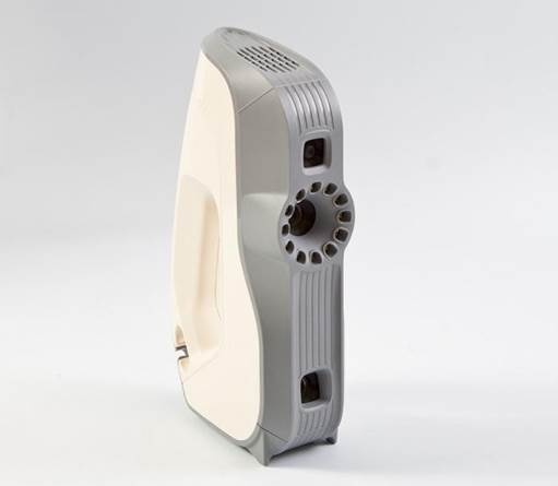

Предназначен сканер для получения математической модели твердотельного объекта. Технология трехмерного сканирования, используемая в данном сканере, позволяет с высокой точностью и скоростью снимать информацию о поверхности объектов (глубине), используя принцип структурированной подсветки.
Все данные получаются путем проецирования на объекты сцены специальной решетки под параллаксным углом. Искажения проекции решетки, созданные геометрией объектов, позволяют рассчитать точное положение каждой ее точки в трехмерном пространстве. Полученные точки триангулируются, образуя полигональную поверхность, которая может быть представлена в любом из  распространенных форматов.
Текстурная камера, синхронизированная с широкопольным 3D-сенсором, позволяет одновременно с поверхностью снимать текстурное изображение  объекта. С помощью данной системы можно получать качественные трехмерные поверхности в режиме видеосъемки. На сегодняшний день компания обладает 4 американскими и 2 российскими патентными заявками на разработанную технологию.
Сканер «Eva» - последняя модель в линейке продукции. Это устройство - идеальный выбор для тех, кому нужно за считанные секунды в цвете и с высокой точностью отсканировать объект.
«Eva» не нужны ни маркеры, ни дополнительная калибровка. Благодаря высокой скорости съёмки и способности получать цветные данные с высоким разрешением сканер обладает практически неограниченными возможностями.
3D сканер «Eva» напоминает видеокамеру, которая снимает изображения в 3D. Сканер захватывает до 16-ти кадров в секунду, автоматически совмещая их в режиме реального времени. Возможность быстрого и лёгкого сканирования особенно важна для создания спецэффектов, для работ в области медицины и биомеханических исследований. Благодаря высокому качеству цветные модели, полученные Евой, могут быть использованы в таких индустриях как компьютерная графика и анимация, криминалистика и медицина.

Технические характеристики трехмерного сканера OPTISCAN 3D
Общие технические условия «Eva Lite» «Eva»
Возможность захвата текстуры — да
3D разрешение, до 0.5 мм
Точность 0.1 мм
Точность в зависимости от расстояния, до 0.03% на 100 см
Текстурное разрешение — 1.3 Мп
Цвет 24 бит
Источник света лампа вспышка (не лазер)
Рабочее расстояние 0.4 – 1 м
Линейное поле зрения на ближнем расстоянии, ВхШ 214 x 148 мм
Линейное поле зрения на дальнем расстоянии, ВхШ 536 x 371 мм
Угловое поле зрения, ВхШ 30x21°
Частота видео съемки, до 16 кадров/с
Время экспонирования 0.0002 с
Скорость сбора данных, до 2 000 000 точек/с
Параллельная обработка Да
Размеры, ВxГxШ 261.5 x 158.2 x 63.7 мм
Вес 0.85 кг
Энергопотребление 12 Вольт, (48 Вт)
Интерфейс 1х USB2.0
Выходной формат OBJ, STL, WRML, ASCII, AOP, CSV, PTX, PLY, E57 *
Производительность 40'000'000 полигонов на 1GB RAM
Поддерживаемые ОС Windows Vista x64, Windows 7 x64
Минимальные компьютерные требования Intel® Core™ Quad, 8Gb RAM, NVIDIA GeForce 9 (9xxx) series
Требования к поддержке стерео NVIDIA Quadro или лучше
Калибровка не требуется
