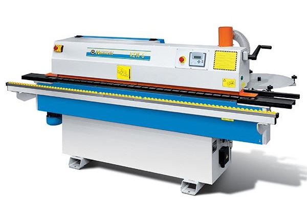

Станок кромкооблицовочный с автоматической подачей KZM-6R
Схемы обработки

Отличительные особенности
  • Cкорость подачи  10 м/мин;
  • Алмазные фрезы на узле предварительного фрезерования 12000 об/мин. D60 x d20 x h48, Z 3+3;
  • Бачок для клея-расплава с электронным блоком контроля температуры;
  • Тефлоновый резервуар для клея   под  клеенаносящим  роликом;
  • Автоматическое  понижение  температуры  клея  при  останове работы;
  • Регулировка количества наносимого клея;
  • Гильотина для предварительной резки толстого кромочного материала из ПВХ
    или АBS, с макс сечением 3x45мм
Компоновка станка:
  • Узел предварительного фрезерования;
  • Торцовочный узел для обрезки переднего и заднего свесов пилой;
  • Фрезерный узел для снятие свесов с вертикальной и горизонтальной настройкой, с  двумя высокочастотными  двигателями 12000 об/мин. Радиус фрезы 2мм или 3мм( опция);
  • Узел обкатки углов;
  • Узел радиусной цикли;
  • Узел плоской цикли;
  • Полировальный узел;
  • Транспортная система с  цепью. Несущие плиты  шириной – 73мм;
  • Прижимные ролики верхней балки  изготовлены из резины диаметром 70 мм, устанавливаются на подшипниках;
  • Магазин подачи рулонного кромочного материала D600мм;
  • Выдвижной поддерживающий суппорт для габаритных заготовок;
  • Регулятор сжатого воздуха
