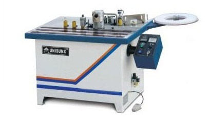

Предназначен для облицовывания прямолинейных и криволинейных кромок мебельных щитов и заготовок натуральным полосовым или синтетическим рулонным материалом. Приклеивание ведется при ручной подаче заготовки.
Отличительные особенности:
- магазин рулонного материала с автоматической подачей в зону приклеивания;
- контроль скорости подачи кромочного материала с помощью частотного преобразователя
- электронный контроль температуры емкости клея-расплава;
- обрубка кромки в размер по длине ножом-гильотиной с приводом от пневматики
- электронное измерение длины кромки.
- нижнее расположение клеевого бака
Технические характеристики:
Толщина кромки, мм | 0.3 ~3 |
Ширина кромки, мм | 10~50 |
Минимальный радиус, мм | 20 |
Электропитание, В/Гц | 380/ 50 |
Мощность двигателя, кВт | 0,4 |
Мощность нагревательного элемента, кВт | 1,6 |
Скорость подачи заготовки, плавнорегулируемая, м/мин | 1-20 |
Давление воздуха в пневмосистеме, кг/см2 | до 6 |
Габариты, мм | 1415*920*1115 |
Масса, кг | 200 |
