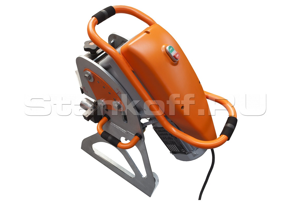

Фаскосниматель с автоматической подачей UZ-18
UZ-18 — одна из самых производительных кромкоскалывающих машин с автоматическим перемещением по заготовке. 3D-манипулятор позволяет выполнять обработку верхнего и нижнего края листа, без необходимости кантования. Подходит для работ на предельных нагрузках на крупных промышленных предприятиях или заводах металлоконструкций. Благодаря специальной конструкции привода и редуктора UZ-18 Hardworker подходит для обработки стали прочностью до 700 МПа, нержавеющей стали, цветных металлов.
3D-манипулятор
3d-манипулятор позволяет поворачивать кромкорез на 180° для выполнения двухсторонней фаски X и K. Не требуется переворачивать лист металла для снятия нижней фаски, что значительно экономит время.
- Машина способна самостоятельно перемещаться по заготовке вместе с 3d-манипулятором, который адаптирует положение машины к рабочему месту. UZ-18 как бы «плавает» по обрабатываемому листу и компенсирует неровности пола или деформации заготовки.
- Машину можно быстро устанавливать и демонтировать с 3d-манипулятора. Эта возможность необходима, когда манипулятор не может следовать за станком из-за плохого состояния поверхности рабочего пола.С помощью 3d-манипулятора станок легко транспортируется по рабочей площадке. Большие колеса гарантируют комфортное преодоление препятствий и неровностей пола.
- Подъемный механизм обеспечивает простую настройку рабочей высоты машины.
- Возможно использование 3d-манипулятора в качестве рабочей станции для обработки небольших заготовок или в качестве станции для технического обслуживания UZ-18.
Преимущества
- Для обработки стали прочностью до 700 МПа, латуни, меди и алюминия.
- Снятие фаски с листов толщиной от 6 до 40 мм.
- Угол фаски плавно регулируется от 15° до 50° без необходимости замены каких-либо деталей.
- Выполнение двухсторонней фаски (X, K) на больших заготовках без необходимости переворачивания листа для снятия нижней фаски.
- Машина перемещается на больших заготовок автоматически, без поддержки.
- Небольшие заготовки вкладываются непосредственно в станок.
- Минимальные размеры заготовок — ширина 70 мм, длина 150 мм, толщина 6 мм.
- Возможность стационарного и мобильного использования.
- Простая установка в 3d-манипулятор.
- Выгодная цена при приобретении UZ-18 вместе с 3d-манипулятором.

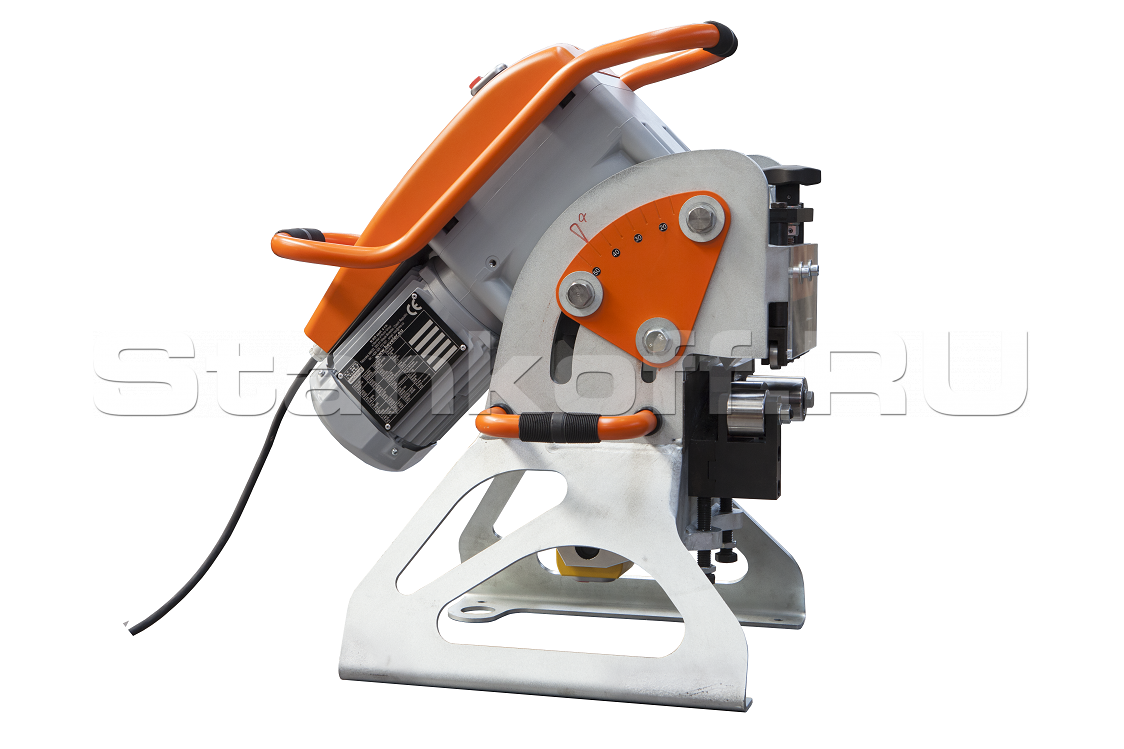

| Технические характеристики фаскоснимателя с автоматической подачей UZ-18 |
| Длина | 530 мм |
| Ширина | 395 мм |
| Высота | 860 мм |
| Двигатель | электрический, 2800 мин-1 с регулируемой передачей |
| Мощность | 1,5 кВт |
| Угол фаски | 15–50 ° |
| Ширина фаски | 0,5–15 мм |
| Скорость обработки | 3,5 м/мин |
| Толщина обрабатываемого материала | 6–40 мм |
| Минимальная ширина материала | 70 мм |
| Минимальная длина материала | 150 мм |
