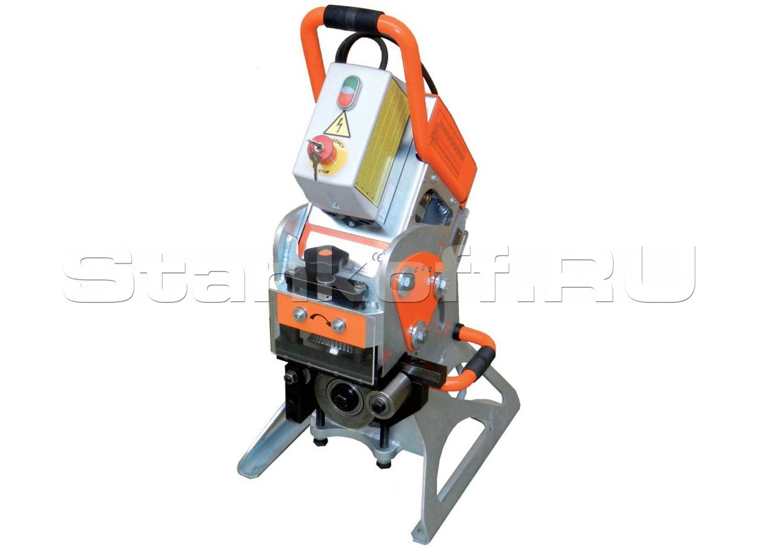

Автоматический кромкорез UZ-15
Мобильная, компактная и максимально мощная машина с автоматической подачей для снятия фаски под сварку в машиностроении, в производстве котлов, мостовых конструкций, резервуаров, кораблестроении и т.п. Разработке UZ-15 предшествовал анализ и оценка конструктивных решений, отзывов по эксплуатации и технических параметров аналогов. Созданная на основании изучения полученной информации, является технически совершенной машиной с уникальными возможностями.
Универсальное использование
  • Стационарно или с автоматической подачей при обработке длинных стальных плит.
  • Машина перемещается самостоятельно вдоль кромки заготовки.
  • Возможность установки агрегата на заготовку с помощью крана.
  • В качестве дополнительной принадлежности поставляется передвижной подъемный стол.
3D-манипулятор
  • Манипулятор дает возможность быстрого и простого поворота оборудования UZ на 180° для создания двусторонней фаски формы X или K. Работнику не нужен подъемный кран для поворота материала, что создает при работе большую экономию времени.
  • Уникальная система крепления дает возможность закрепить установку UZ 15 и снова вынуть из манипулятора за несколько секунд без применения инструмента.
  • Установка UZ 15 «плавает» в 3D-манипуляторе и компенсирует неровности пола и дефекты заготовки.
  • 3D-манипулятор дает возможность простой работы с оборудованием.
  • Необходимую высоту установки можно установить при помощи удобного подъемного механизма.
  • Уверенное движение обеспечивают массивные колеса, установленные на манипуляторе.
  • Возможность применения 3d-манипулятора в качестве стационарного оборудования.

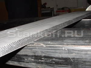

  • Применяется по стали, нержавеющей стали, алюминию.

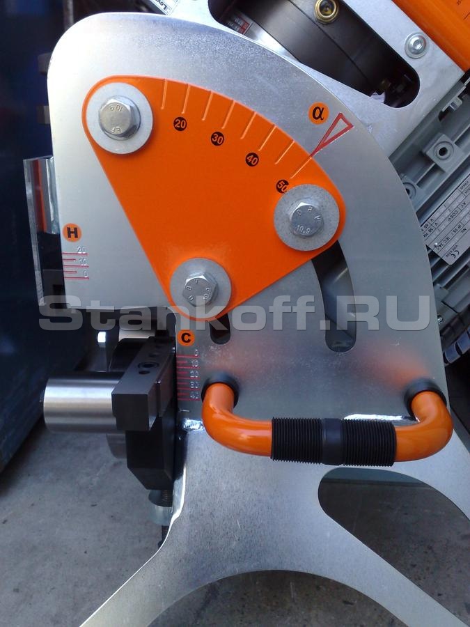

  • Снятие фаски шириной до 15 мм с плавной регулировкой угла фаски от 15° до 50°.
  • Скорость обработки до 3,6 м/мин!
  • Обработка осуществляется путем скалывания материала, благодаря чему машина отличается плавностью хода и низким уровнем шума.

Угол фаски 15–50 °
Ширина фаски 0,5–15 мм
