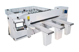

Автоматический раскроечный центр E-330
Автоматический раскроечный центр c ЧПУ управлением на основе промышленного персонального компьютера. Воздушные рабочие столы 3 шт. (2100x500mm, 1800x500mm, 1800x500mm). Программный толкатель с пневматическими зажимами 13 шт.
Особенности станка
  • Элементы управления Schneider;
  • ЧПУ FATEK;
  • Инвертер Invt;
  • Монитор Jikowi;
  • Контакторы Schneide;
  • Электро пневмо клапаны AirTac.
Конструктивные особенности
Воздушные столы
Воздушные столы
Воздушные столы имеют специальное покрытие устойчивое к истиранию, с пневматическим воддувом, достаточным для того, что бы тяжелые плиты перемещались по поверхности и их декоративная поверхность не царапалась.
Прижимная балка
Прижимная балка
Пневматическая прижимная балка для зажима материала перед циклом пиления.
Прижимная балка с двух сторон имеет пневматические цилиндры и систему обеспечивающую параллельность на основе зубчатых реек и шестерней.
Программный толкатель оснащен пневматическими зажимами с раскрытием на 100 мм.
Количество пневмозажимов 13 шт.
Пильная каретка
Пильная каретка
Пильная каретка оснащена основной и подрезной пилами для точного без сколов раскроя материала.
Привод пильной каретки
Пильная каретка перемещается по двум направляющим и приводится в движение приводом зубчатой рейкой с шестерней, имеет ЧПУ управление для оптимального пиления в зависимости от ширины материала.
Сервосистема программного толкателя.
Программный толкатель имеет высокопроизводительный сервомотор Invt с высоким ускорением и точностью для обеспечения высокопроизводтельного и точного позиционирования материала на линии пиления.
Программный интерфейс
Программный интерфейс простой и понятный, а метод управления безопасный и надеженый.Имеется
руководство по эксплуатации и советы по устранению неполадок при аварийных сигналах.
Карты раскроя можно редактировать, а так же выполнять эмуляцию распиловки для оценки времени работы станка.
Станок совместим с различными программами оптимизации, штрихкодированием и программами автоматизации.
Электрическая часть станка
В станке используется ЧПУ FATEK (Тайвань) с возможностью хранения большого объема данных и высокоскоростной обработки.
Система безопасности
Для обеспечения безопасности слева и справа подачи имеется световая защита. Если рука работника находится в зоне защиты станок находится в режиме ожидания.
Пульт управления станком
Поворотный на 180° пульт управления удобный и эргономичный.
Автоматический боковой выравниватель
Автоматический боковой выравниватель с
1. Автоматическим определением ширини полосы для высокой точности и безопасности;
2. Одновременно можно прижимать пачку плит;
3. Можно прижимать детали маленького размера.
Макс длина пропила 3300 мм
Макс ширина пропила 3280 мм
Макс вылет пилы 100 мм
Диаметр основной пилы макс 400х80 мм
Скорость вращения основной пилы 4100 об/мин
Диаметр подрезной пилы 180х55 мм
Скорость вращения подрезной пилы 6200 об/мин
Скорость подачи пильной каретки вперед 0-100 м/мин
Скорость подачи пильной каретки назад 0-120 м/мин
Мощность мотора основной пилы 15 кВт
Мощность мотора подрезной пилы 2,2 кВт
Мощность мотора программного толкателя 2,0 кВт АС сервомотор
Мощность мотора поддува столов 2,2 кВт
Скорость подачи программного толкателя 0-80 м/мин
Пневмоподключение 6-8 бар
Рабочая высота столов 950 мм
