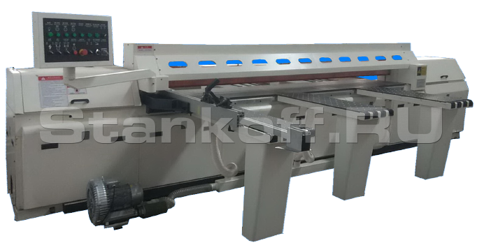

Предназначен для пакетного высококачественного раскроя ламинированных ДСП и ДВП. Станок используется для тяжелых условий работы в условиях крупносерийного и массового производства. Его отличает высочайшая надежность и большой запас прочности. Применяется в серийном мебельном и столярном производствах для изготовления корпусной мебели.
Главным преимуществом станка по сравнению с обычными форматно-раскроечными станками с ручным перемещением каретки является то, что занимая одинаковую производственную площадь, он обеспечивает трехкратное увеличение производительности.
Высочайшая надежность узлов и качество сборки выгодно отличает этот станок от конкурентов как надежную долговечную машину
Максимальная длина пропила, мм 3280
Максимальная высота пропила, мм 80
Диаметр основной пилы (посадочный диаметр), мм 400 (30)
Частота вращения основной пилы, об/мин 4 800
Диаметр подрезной пилы (посадочный диаметр), мм 180 (30)
Частота вращения подрезной пилы, об/мин 6 500
Скорость подачи при рабочем ходе, м/мин 0 ÷ 37
Скорость подачи при холостом ходе, м/мин 45
Мощность электродвигателя основной пилы, кВт 11.05
Мощность электродвигателя привода пильного узла, кВт 1.5
Давление в пневмосистеме, МПа 0.6
Высота рабочего стола, мм 900
Габариты станка, мм 5830 х 6500 х 1810
Масса, кг 2500
