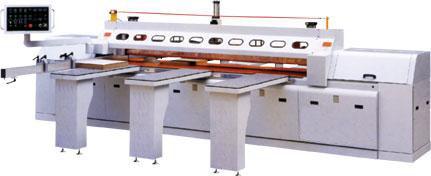

MJB1333B Раскроечный центр
Предназначен для пакетного высококачественного раскроя ламинированных ДСП и ДВП.
Предназначен для пакетного высококачественного раскроя ламинированных ДСП и ДВП. Станок используется для тяжелых условий работы в условиях крупносерийного и массового производства. Его отличает высочайшая надежность и большой запас прочности. Применяется в серийном мебельном и столярном производствах для изготовления корпусной мебели.Главным преимуществом станка по сравнению с обычными форматно-раскроечными станками с ручным перемещением каретки является то, что занимая одинаковую производственную площадь, он обеспечивает трехкратное увеличение производительности.Высочайшая надежность узлов и качество сборки выгодно отличает этот станок от конкурентов как надежную долговечную машину.

Конструктивные особенности
Описание: http://www.lestechtorg.ru/imgstor/img_474.jpg
Рабочие загрузочные столы Передняя часть станка оснащена загрузочными столами с воздушной подушкой. Столы предназначены для загрузки плит ДСтП и выгрузки деталей и срезков, а так же для разворота пакета ДСП из продольного в поперечное положение по отношению к рабочей области станка. Легкое передвижение деталей по столам происходит за счет потока воздуха, подаваемого специальным электровентилятором через отверстия в верхней части стола, тем самым исключается возможное появление царапин на нижней поверхности детали.
Описание: http://www.lestechtorg.ru/imgstor/img_475.jpg
Пильный суппорт увеличенной мощности позволяет раскраивать заготовки толщиной до 76 мм при скорости подачи до 37 м/мин.
Описание: http://www.lestechtorg.ru/imgstor/img_476.jpg
Массивные упоры на линейке со встроенной шкалой обеспечивают надежную фиксацию 4-х листов ДСП
Описание: http://www.lestechtorg.ru/imgstor/img_477.jpg
Позадистаночные приемные столы ( 3шт) с упорами и линейками длиной до 1500 мм.
Описание: http://www.lestechtorg.ru/imgstor/img_478.jpg
Максимальная защита оператора во время работы обеспечивается современной системой защитных приспособлений, в том числе специальной секционной завесой.
Описание: http://www.lestechtorg.ru/imgstor/img_479.jpg
По отдельному заказу станок может комплектоваться удобным гидроподъемником ножничного типа.(есть на складе)
