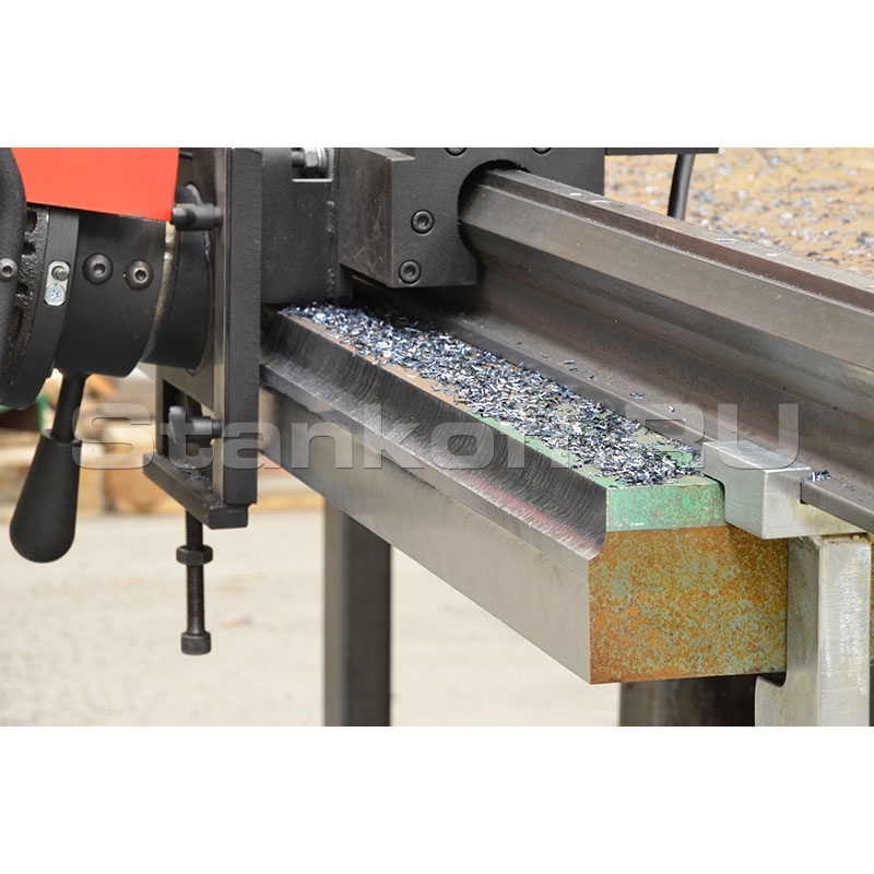

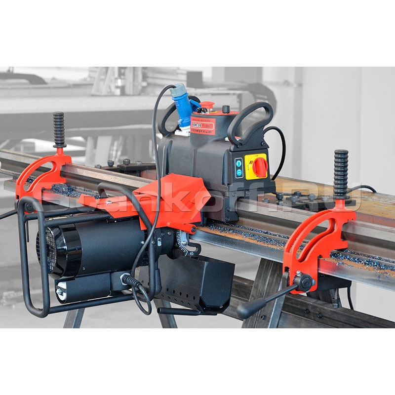

Обладая автоподачей, кромкорез АВМ-28 движется по направляющим, которые крепятся к листу быстросъемными струбцинами (направляющие и струбцины входят в комплект поставки). За один проход автоматический кромкорез АВМ-28 снимает фаску спереди и сверху обрабатываемой кромки. Обработка ведется одновременно, не требуя дополнительных временных затрат.
Рабочее перемещение станка, производимое в обоих направлениях, позволяет сменить направление движения, не снимая станок для перенесения его в начало направляющих. Для увеличения длины обработки достаточно использовать дополнительные направляющие, которыми машину всегда можно доукомплектовать. Следует добавить, что благодаря инновационной модульной схеме, машина монтируется на листе и обслуживается одним оператором.

  • Обработанная поверхность имеет зеркальный вид;

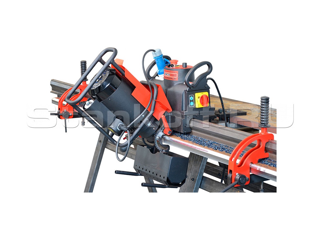

  • Плавная регулировка угла фаски от −60° до 60°, что исключает необходимость переворачивать лист;
