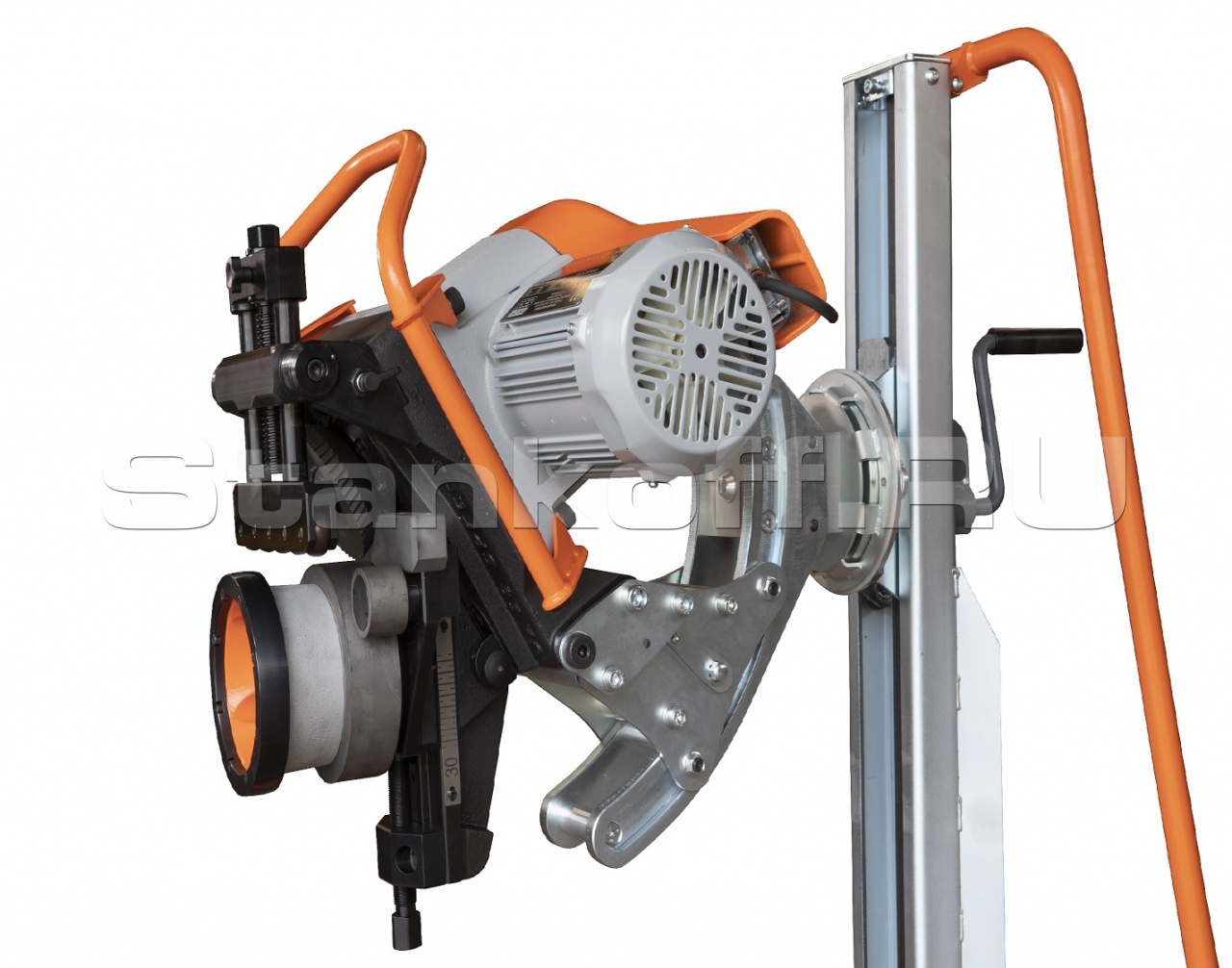

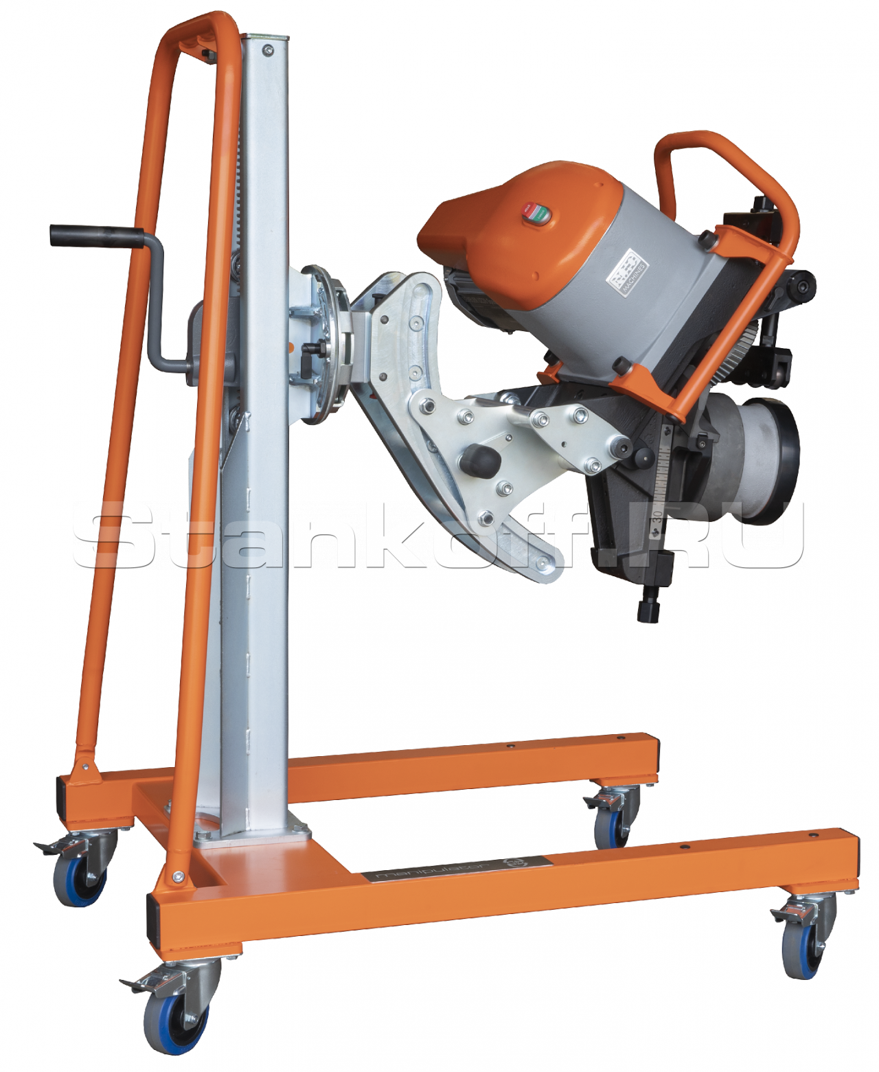

Автоматический кромкорез UZ-29 SPEEDER

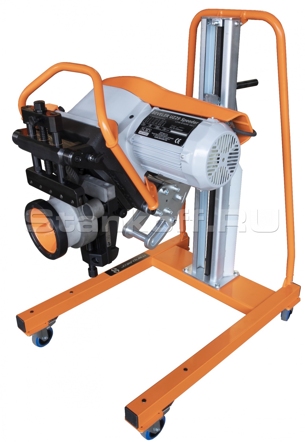

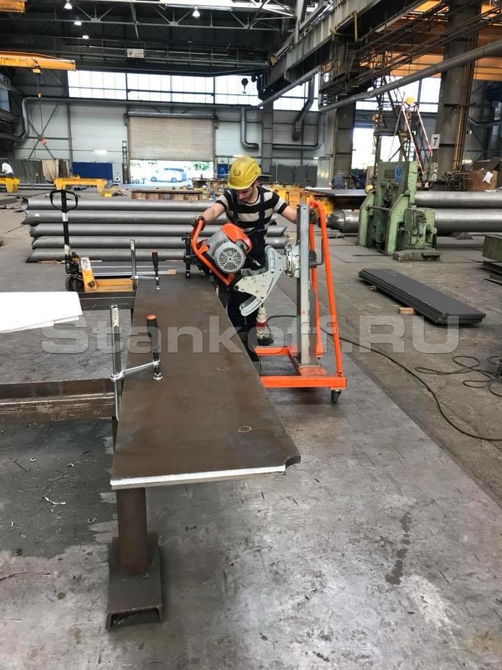

UZ-29 SPEEDER — одна из самых производительных и мощных кромкоскалывающих машин. UZ-29 оснащен автоматической подачей и может использоваться как стационарный станок, предназначенный для большого объема небольших и малых заготовок, а также как передвижной фаскосниматель, который закрепляется на листе и проходит вдоль него со скоростью почти двух метров в минуту. Способен обрабатывать как обычную черную, так и нержавеющую сталь. Машина имеет сверхнадежный привод и червячный редуктор, обработка выполняется практически бесшумно.
Преимущества
  • Для обычной стали (предел прочности до 700 МПа), а также нержавеющей стали, латуни, меди и алюминия.
  • Максимальная толщина материала 6 — 60 мм.

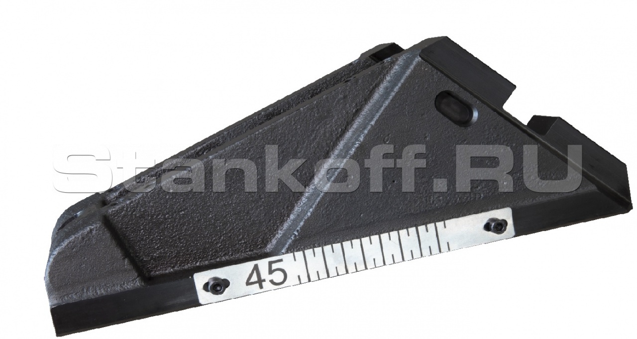

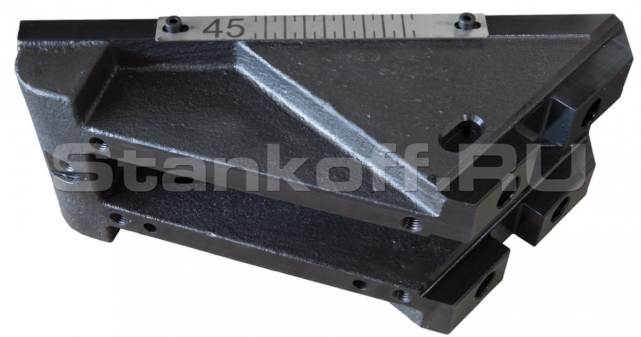

  • Угол фаски устанавливается при помощи специального комплекта (сменный угловой комплект под определенный угол).

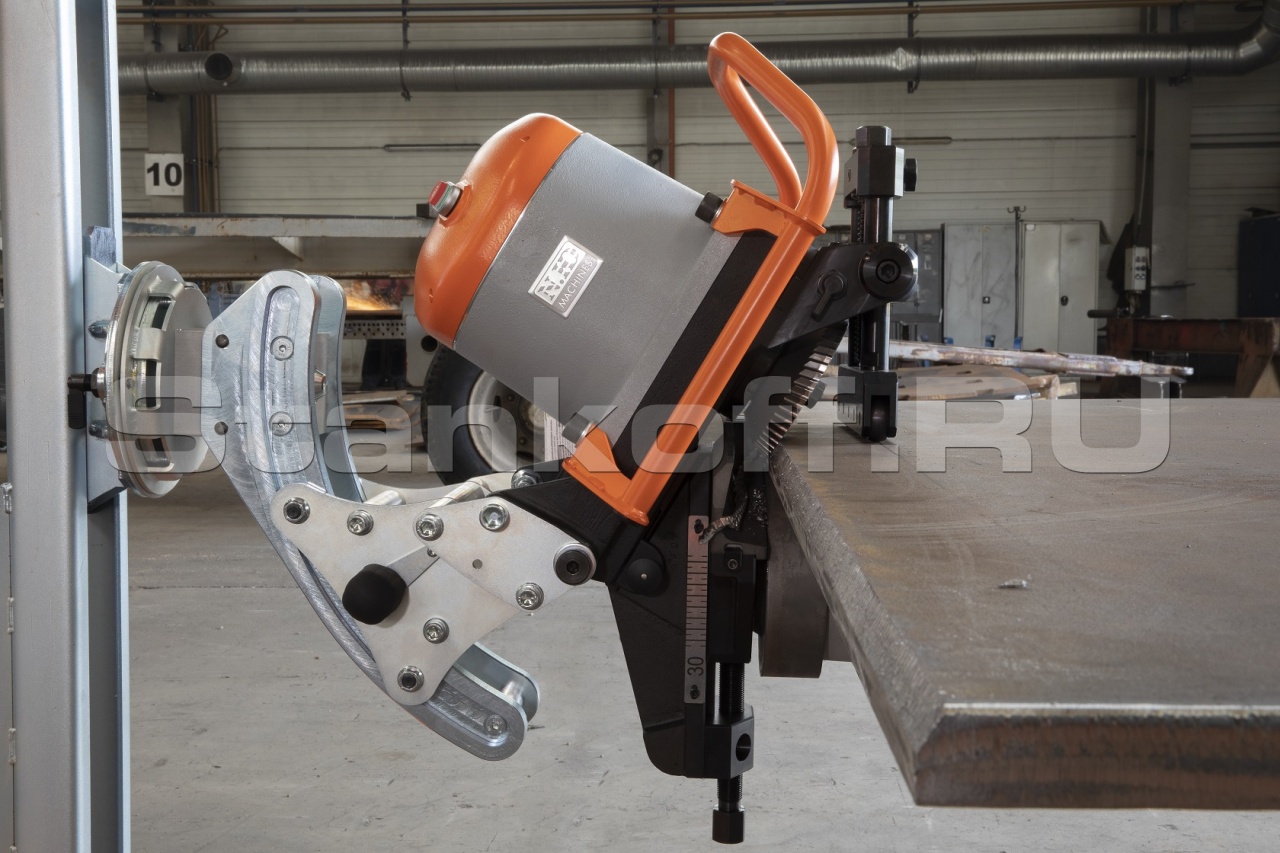

  • Возможность снятия двухсторонней фаски (X, K) без необходимости кантования материала.
  • Бесшумный привод. Обработка выполняется беззвучно.
  • Кромкорез с автоматической подачей. Мощный 3-х фазный мотор 1500 Вт.

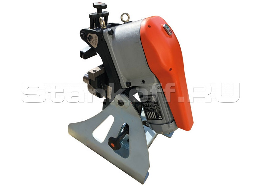

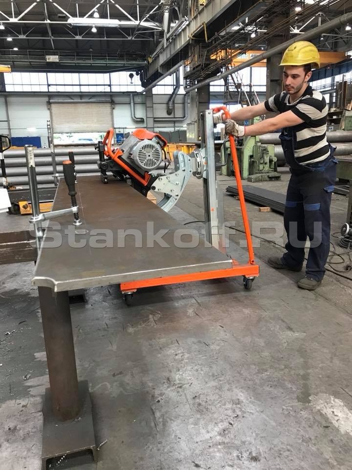

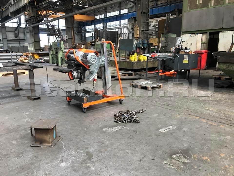

  • Возможность как мобильного, так и стационарного использования.
  • Небольшие заготовки подаются непосредственно в станок.
  • Легкая и компактная конструкция. Обслуживается одним оператором.
  • Компенсация неровностей пола благодаря «плавающему» 3d-манипулятору.
  • Червячный редуктор без необходимости замены масла.

Угол фаски 30°, 45°, 22,5°, 37,5°, 50° (сменный комплект) °
