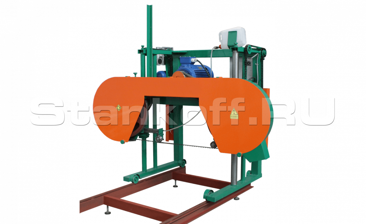

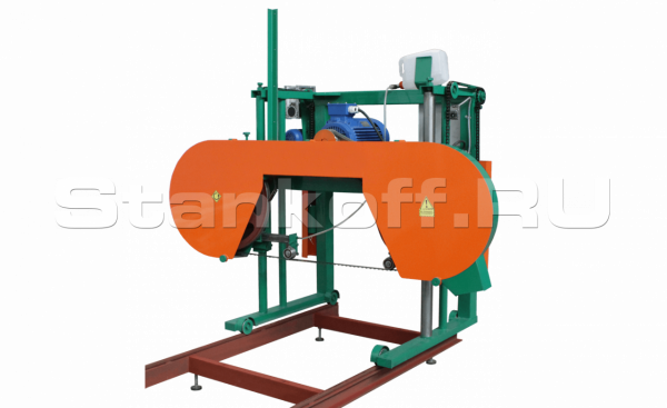

Ленточная пилорама вручную перемещается оператором по направляющим рельсам на которых бревно закрепляется неподвижно. При пилении бревен используется пильная лента шириной в диапазоне от 28...51 мм, которая вращается на пильных шкивах.
Пильная каретка пилорамы имеет на угол запила ленты 8°. Благодаря этому обеспечивается постепенный заход ленточной пилы в древесину, данная технология помогает избежать резкой нагрузке на инструмент и образованию волны при запиле.
Для натяжки пильной ленты применяется гидравлика. Натяжение осуществляется через рессорный механизм. Сила натяжки контролируется оператором по специальному гидравлическому датчику, как перед началом, так и во время распиловки. Подъем-опускание пильной каретки осуществляется цепной передачей, через электропривод.
Использование автомобильных вкладышей для перемещение каретки по направляющим портала позволяет значительно повысить устойчивость к вибрации пилорамы при распиловке. Обычно данный узел применяется другими производителями на более тяжелых станках. Если этого будет недостаточно, то рекомендуется приобрести мощную бензиновую ленточную пилораму. Посредством клиноременной передачи двигатель придает вращение пильным шкивам вращающим ленточную пилу.
Оператор выставляет толщину пиломатериала по линейке пользуясь стандартной шкалой, либо шкалой с наиболее распространенными размерами досок от 25 до 50 мм с автоматическим учетом толщины пропила ленточной пилы.
Для производств с повышенными требованиями разработана
специальная серия профессиональных ленточных пилорам с электроприводом
(Проф.). Данные ленточные пилорамы с электроприводом обладают
улучшенными техническими характеристиками, большим весом и увеличенным
размером пильных шкивов до 580 мм позволяющими применять широкую
ленточную пилу (51 мм).

| Диаметр исходного бревна, мм | 1200 |
| Ширина пропила, мм | 950 |
| Мощность двигателя, кВт | 15 |
| Мощность двигателя подъема каретки, кВт | 0,37 |
| Получаемая толщина доски, мм | от 1 |
| Производительность, м³/смена | 9-16 |
| Диаметр шкивов, мм | 580 |
| Размер пильной ленты: | |
| Длина, мм | 4800 |
| Ширина, мм | 35-51 |
| Толщина, мм | 0,9-1,1 |
| Габариты: | |
| Длина направляющих, мм | 8500 |
| Габариты станка (ШхВ), мм | 1860х1700 |
| Масса, кг | 900 |
