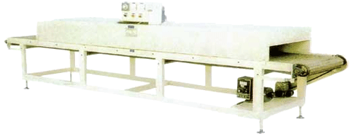

Тоннель инфракрасной сушки LP1300
Предназначен для сушки лакокрасочных материалов на заготовках любого типа - погонаж, щитовые детали, дверные полотна, фасады, столешницы и прочие плоские и рельефные заготовки, а также заготовки объемного типа.
Сушильный узел состоит из наружных теплоизоляционных панелей и внутренних блоков инфракрасных ламп.
Применение
Применяется на покрасочных производствах для моментальной сушки нанесенных ЛКМ. Идеален для включения в автоматические линии покраски вместе с другим оборудованием (распылительные установки, вальцовые, лаконаливные и т.д.)
Отличительные особенности
  • Возможность работы с заготовками любого типа;
  • Сокращение общего времени сушки традиционных лаков;
  • Комбинирование инфракрасных ламп и системы обдува для отвода паров растворителя и большего нагрева лаковой пленки еще больше сокращает время сушки;
  • Возможно использование туннеля для сушки как традиционных лаков, так и для выдержки УФ материалов перед полимеризацией.
Схема обработки
Технические характеристики тоннелей инфракрасной сушки LP1300
Наименование параметров LP 1300
Рабочая ширина, мм 1300
Толщина заготовок, мм 3 – 100
Максимальная скорость подачи, м/мин 25
Высота рабочего стола, мм 900±20
Длина ленточного полотна конвейера, мм 1330х22000-12
Мощность инфракрасных ламп, кВт 0,8х24
Мощность вентиляторов, кВт -
Общая мощность, кВт 21,7
Общие габариты, мм 5600х1650х1500
Масса, кг -
