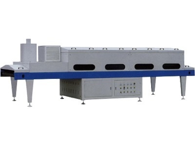

Тоннель инфракрасной сушки PDM 1300
Назначение
Туннель предназначен для сушки лакокрасочных покрытий с помощью инфракрасного излучения и системы обдува.
Принцип работы
Окрашенные заготовки поступают по закрытому транспортеру в камеру туннельного типа со встроенными ИК - излучателями. Во время прохождения детали через камеру происходит сушка нанесенного покрытия. Приточно-вытяжная вентиляция обеспечивает удаление паров растворителей из зоны сушки.
Отличительные особенности
  • Компоновочная схема камеры проходного типа и изменяемая в широком диапазоне скорость подачи позволяет встраивать камеру в различные по производительности линии декоративной отделки элементов мебели;
  • Для достижения максимальной производительности рекомендуется использовать камеру в комплекте со станком для очистки деталей от пыли, покрасочной камерой проходного типа, и/или камерой УФ - сушки.
Технические характеристики тоннеля инфракрасной сушки PDM 1300
Модель
PDM 1300
Размеры деталей, мм
максимальная ширина
максимальная толщина
1300
125
Скорость подачи, м/мин
0 - 15
Потребляемая мощность, кВт
16
Габариты, мм
6000 × 1960 × 1415
Масса, кг
1300
