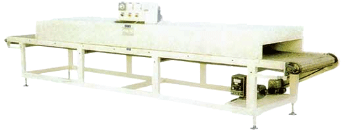

Тоннель инфракрасной сушки LP1000
Предназначен для сушки лакокрасочных материалов на заготовках любого типа - погонаж, щитовые детали, дверные полотна, фасады, столешницы и прочие плоские и рельефные заготовки, а также заготовки объемного типа.
Сушильный узел состоит из наружных теплоизоляционных панелей и внутренних блоков инфракрасных ламп.
