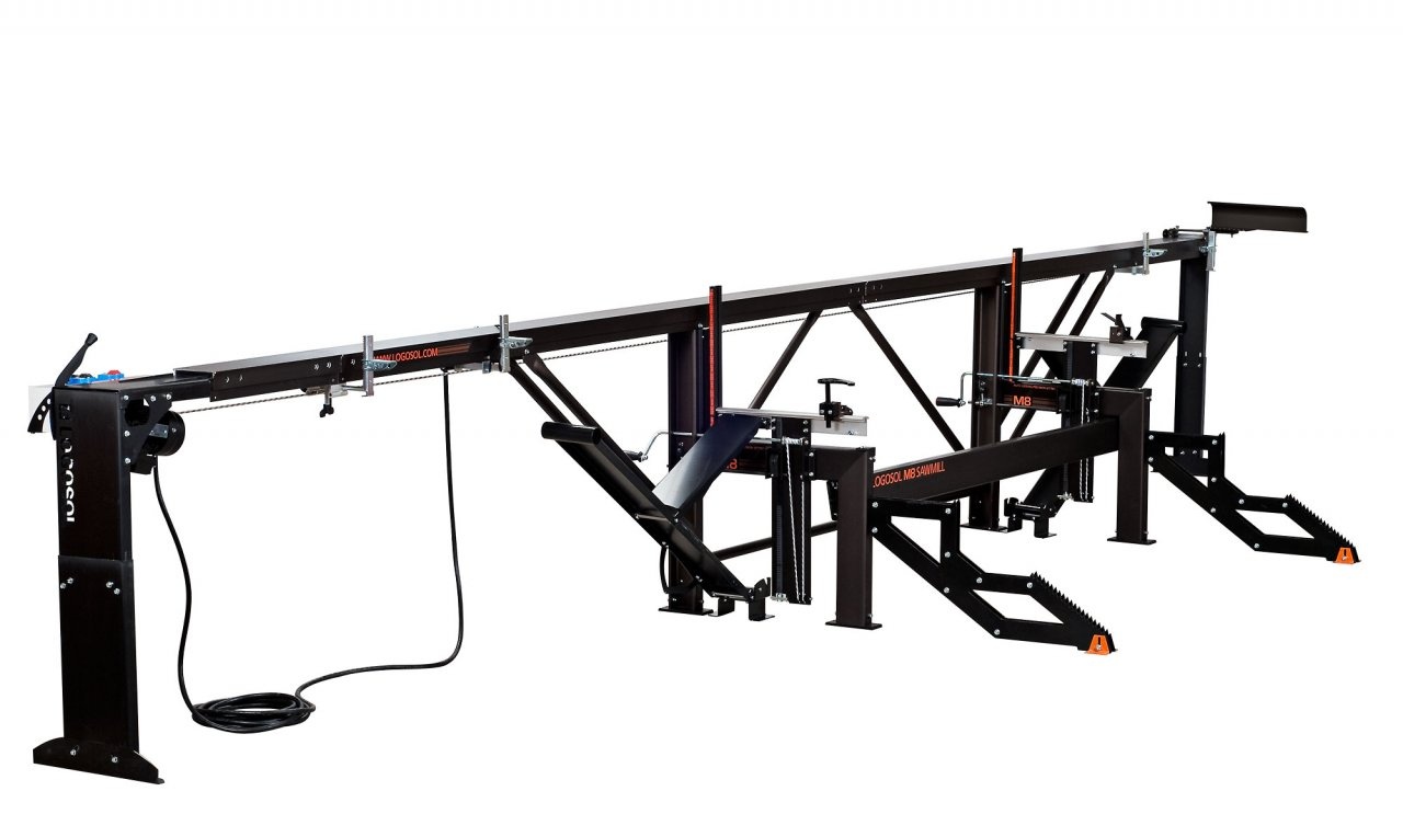

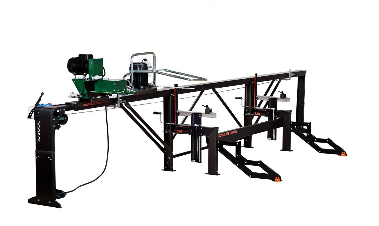

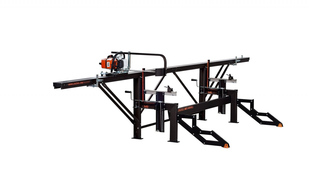

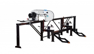

Мини-пилорама M8
Рекомендуем предложения

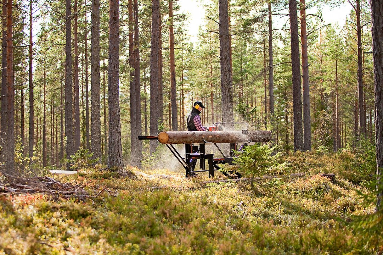

На мобильной пилораме Вы сможете распилить дерево на доски
прямо на делянке. Низкий вес и простота в обращении позволяет вам
работать одному без посторонней помощи.
Отличный результат сразу
Если Вы раньше не занимались распиловкой Вам очень подойдет наша М8. Вы начнете работать сразу с отличными результатами.

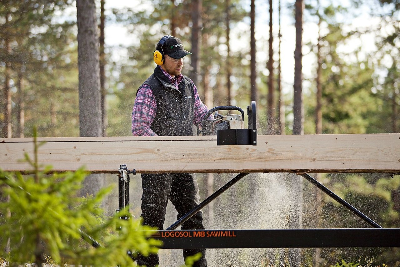

Стабильное
движение пилы по устойчивым направляющим обеспечивает отличный
результат с самого первого распила. Видимые четкие шкалы и фиксированные
шаги подъема делают установку толщины доски легкой и точной. Все
подробно описано в инструкции по эксплуатации, поставляемой с каждой
пилорамой.
Надежная и стабильная рама
Пилорама Logosol изготовлена из анодированного алюминия, который не
поддается коррозии, легок и прочен. Поверхность пилорамы удароустойчива и
легкоочищаема, что обеспечивает минимальный объем обслуживания.
Специально заточенная цепь оставляет гладкую поверхность распила.

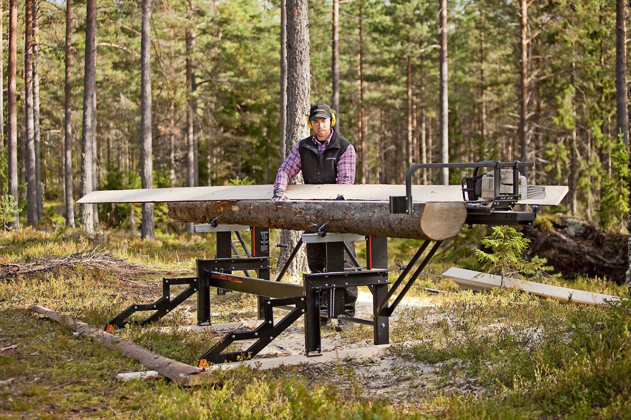

Продуманная эргономика
На пилораме может легко работать один человек. Бревна подаются на пилораму со стола рабочей высотой 55 см или путем закатывания их по опорным лестницам.
Готовые доски сходят с пилорамы на уровне пояса, что облегчает их подъем и дальнейшую укладку. Пилорама Logosol сберегает не только Ваше время, но и вашу спину.

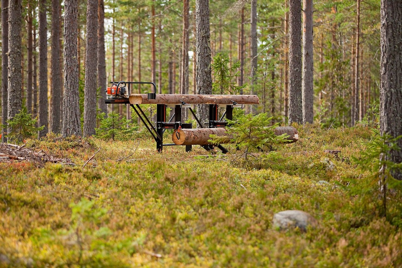

Мобильная или стационарная
У многих пилорама постоянно стоит на участке. Многие
предпочитают брать пилораму с собой в лес, пилить стволы на месте и
вывозить уже готовые доски. Одно из основных преимуществ пилорамы
Logosol — ее мобильность.

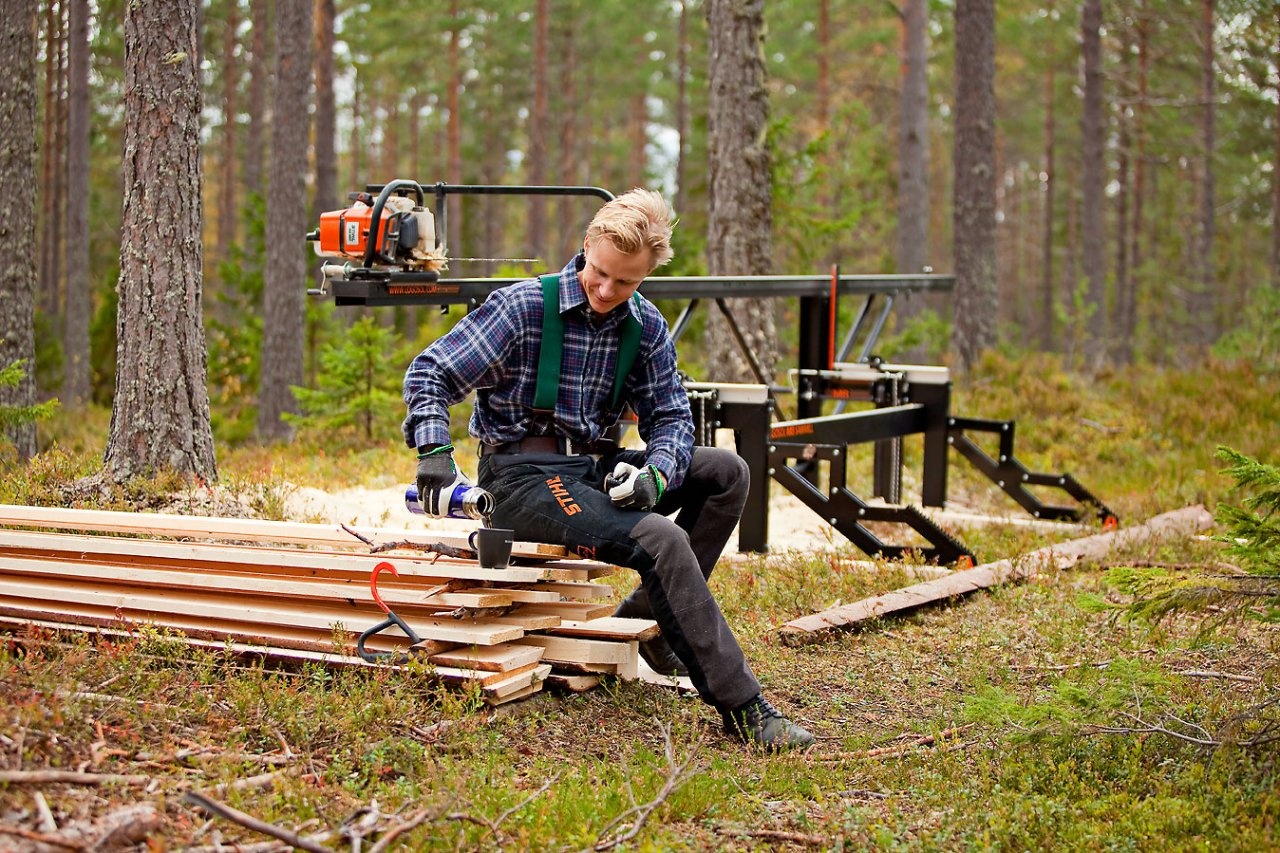

Отличные доски и настроение Вам обеспечины
Обладатели пилорам говорят, что они в одиночку могут распилить от двух до
четырех кубометров лесоматериалов за один рабочий день — и это верно!
Но самое главное это чувство гордости от полученного
результата и возможность использования готовой продукции там где она
больше всего нужна!

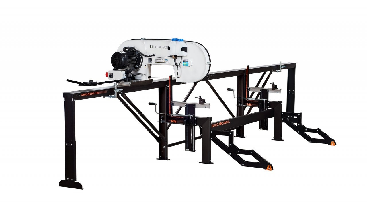

- Раздельная регулировка 2-х этажерок дает экономию материала.
- Подъемная конструкция из опор и тросов выдерживает нагрузку более 500 кг.
- Нанесенные шкалы и фиксированные значения высоты позволяют выполнять подстройки легко и точно.
- Рельеф креплений предотвращает проворачивание бревна.

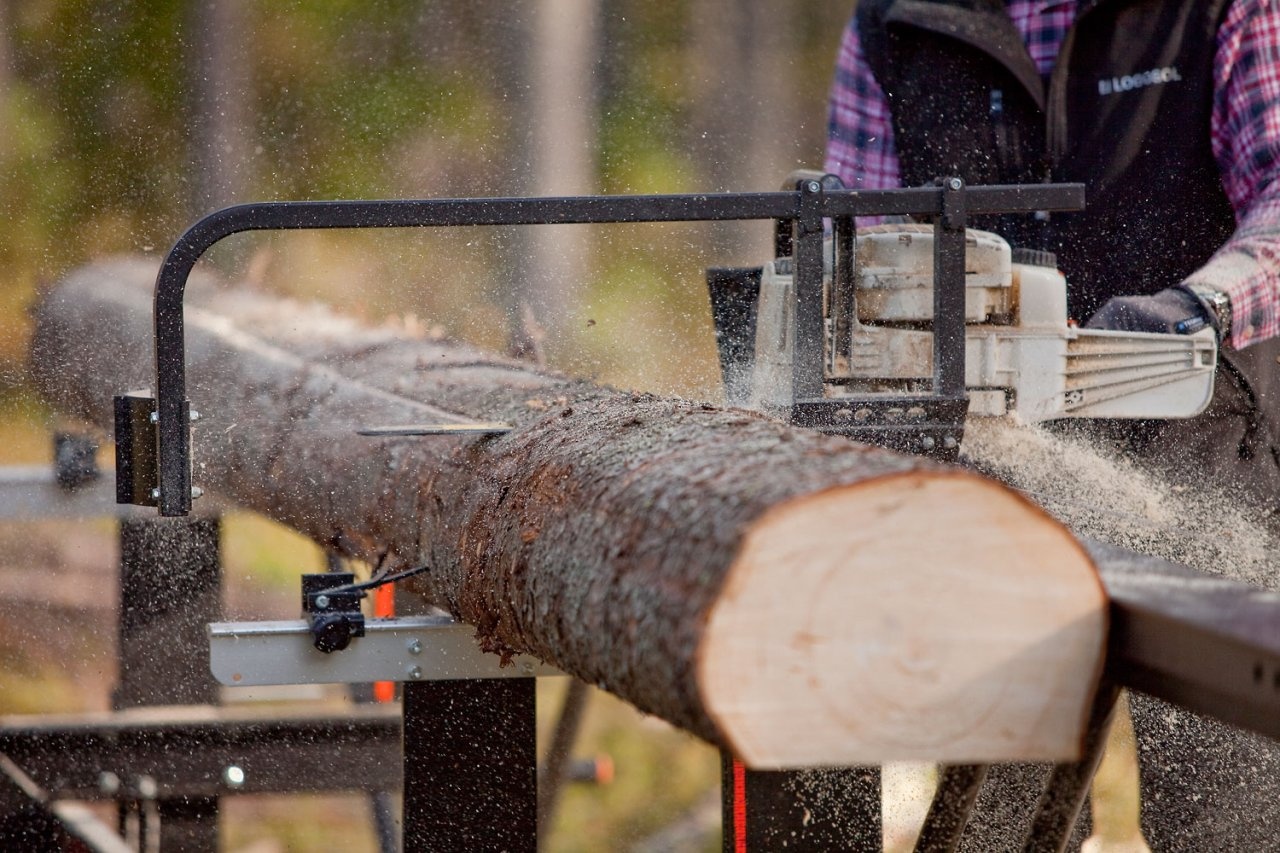

- Легкость хода каретки с пилой по направляющим обеспечивает легкость уп- равления пилой.
- Быстрая установка цепной пилы с использованием оригинальных гаек обеспе- чивает надежное ее удержание.
- Настраиваемая подача. Быстрая установка.
- Отличное брусование. Захват бревна препятствует его вращению. Поддержка бревна в двух местах входит в базовую комплектацию.
Различия между пилорамами М5, М8 и М8 укороченной
| Пилорама | M8 | М8 укороченная | M5 |
| Усановка высоты | Подъемная система | Подъемная система | Ручная фиксация |
| Длина | 5.5 м | 2,75 м | 5,0 м |
| Этажерка | 50 см | 50 см | 40 см |
| Покрытие | Алоксированный алюминий | Алоксированный алюминий | Алоксированный алюминий (без дополнительного покрытия) |
| Дополнения | Все | Все | Некоторые |
| Установка/наладка | Простая | Простая | Довольно простая |
| Внешний вид | Черная, лак | Черная, лак | Металличиский |

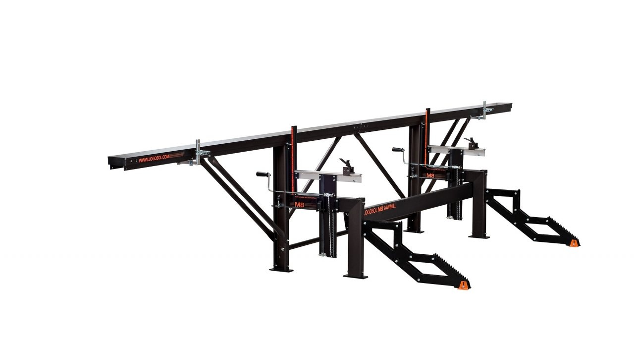

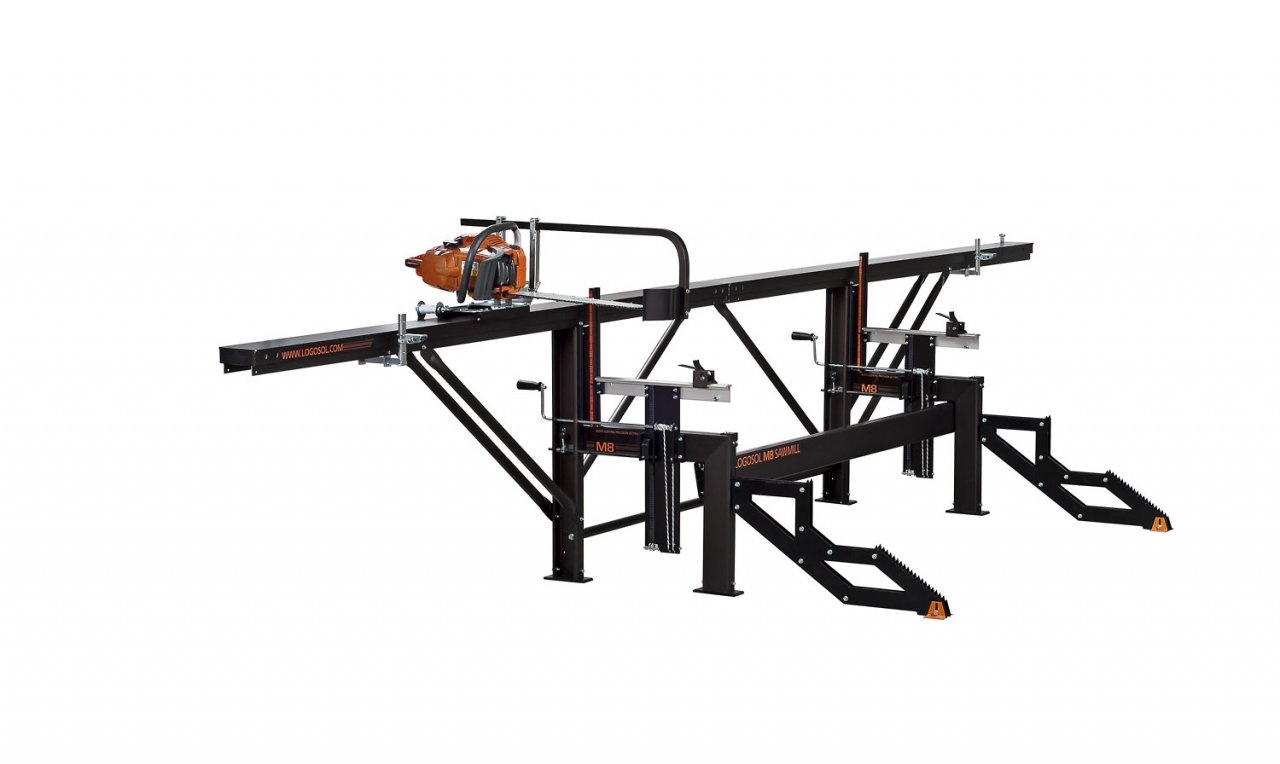

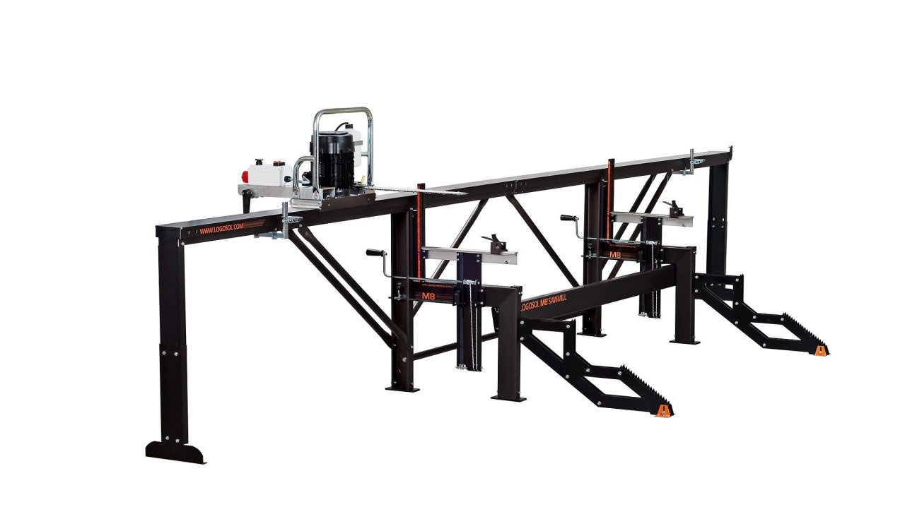

Конструктивные особенности
- В комплект входят гайки, позволяющие быструю установку бензопилы.
- Салазки плавно скользят по ведущей линейки.
- Поддержка под ствол легко устанавливается под размеры заготовки (шкала 6 мм (1/4")
- Быстрая и точная установка этажерок на нужном уровне, благодаря шкале, которую ясно видно и слышно.
- Опоры пилорамы легко и быстро настраиваются даже на неровной поверхности.
- Стволы на этажерках лежат очень стабильно, благодаря стопарным приспособлениям, предотвращающим движение ствола.
- Этажерки настраиваются независимо друг от друга, что увеличивает выход готовой доски. Система подъема этажерок выдерживает нагрузки до 500 кг на этажерку.
- Отличный результат – прямые углы , благодаря стабильности неподвижного на этажерке ствола.
- Лестницы подъема облегчают закатывание ствола на пилораму. В ассортименте есть дополнительное оборудование, еще более облегчающее загрузочный процесс.
- Цепь с 10-градусной заточкой зуба оставляет канал в 6 мм (1/4").
| Технические характеристики мобильной минипилорамы M8 | |
| Вес без пильного агрегата | 52 кг |
| Длина стандарт | 5,5 м |
| Ширина | 0,6 м |
| Высота | 1,0 м |
| Расстояние между этажерками | 2 м |
| Максимальный диаметр ствола | 0,9 м |
| Макимальная длина ствола в стандратном исполнении * |
5.1 м |
| Оптимальное оборудование | бензопила, электропила, шины, цепи, логофрезы |
* Пилорама может быть любой длины после добавки удлинений.
