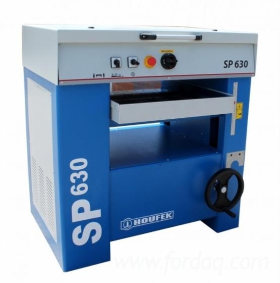

Рейсмусный станок по дереву Castor SP 630
Назначение
Рейсмусовые станки Castor предназначены для строгания деталей в размер по толщине. Заготовки из массива древесины различных пород, клееный на гладкую фугу и (или) на минишип мебельный щит, некоторые виды композитных материалов подаются в автоматическом режиме по чугунному базирующему столу под верхним ножевым валом. Один стальной подающий рифленый (с насечками) валец на входе в станок и один гладкий металлический валец принимают заготовку после обработки ножевым валом на выходе из станка. Ножевой вал вращается встречно направлению подачи заготовки.
