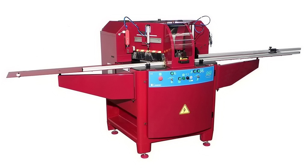

Двухдисковая пила CS969
Двухдисковые пилы Cassese CS969 – высокопрецизионные универсальные пилы с пневмоподачей дисков. Предназначена для крупного производства рам. Сконструирована и производится по высочайшим стандартам качества Саssese.
  • Может быть использована как для индивидуального, так и для серийного производства рам из дерева, пластика и МДФ, а также алюминия.
  • Усовершенствованные горизонтальные пневмо-прижимы автоматически фиксируют заготовки во время распила.
  • Попеременная подача дисков минимизирует отходы багета.
  • Сменный угол распила позволяет, кроме прямоугольных, изготавливать также шести- и восьмиугольные рамы.
