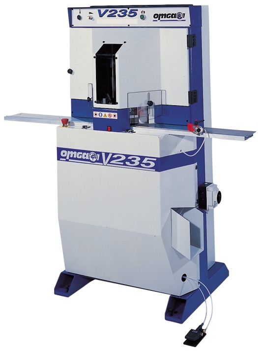

Двухпильный усозарезной станок V-235
Назначение:
Двухдисковые пилы предназначены для производства рам из багета.
Отличительные особенности:
  • На станке стоят две пилы  с фиксированным углом распила  45° с двух сторон
  • Станок оснащен автоматической системой закрепления заготовки в двух направлениях, при помощи специальных зажимов
  • В комплектацию станка включены  удлинители стола
