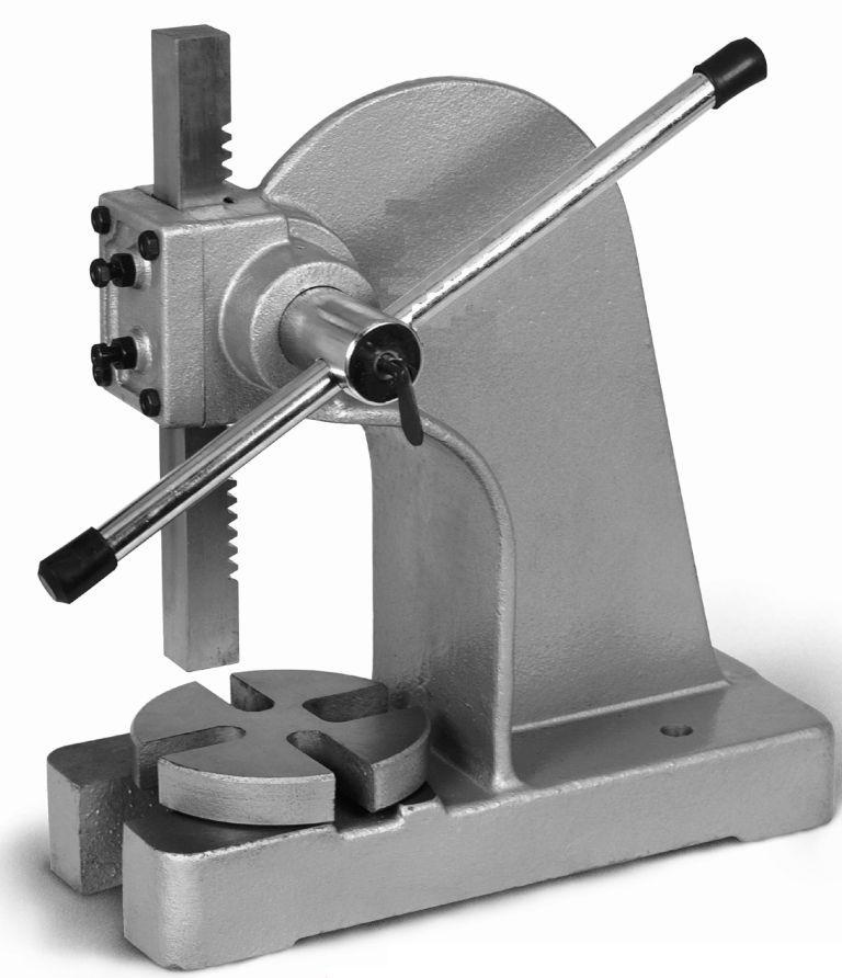

Настольный ручной механический пресс MP-2
Рекомендуем предложения
Пресса MP-2 предназначены для сжатия частей с целью образования различных соединений (клееных, сварных, неподвижных фрикционных и др.). Для гибки и правки, для снятия и разборки опор, втулок, обойм, подшипников и других деталей с похожими характеристиками.
Пресса MP-2 широко используется в условиях мелкосерийного производства, в ремонтных цехах, в слесарных и столярных мастерских, на складах и т.п.
Пресс - машина статического (неударного) действия для обработки материалов давлением. Пресса широко применяют в различных отраслях промышленности для обработки металлов, пластических масс, резины, и др. материалов. Применяются для прессования (выдавливания), сборочных операций (запрессовки шестерён, пальцев, колец подшипников), механических испытаний и др. целей.
Технические характеристики ручного пресса MP-2 |
| Максимально допустимое давление на штоке | 2 т |
| Макс. высота рабочей зоны | 215 мм |
| Размер рабочего штока | 32×32 мм |
| Длина рабочего штока | 345 мм |
| Длина рычага | 445 мм |
| Общая высота пресса | 450 мм |
| Ширина паза в основании | 53 мм |
| Размеры основания | 432×260 мм |
| Вылет рабочего штока | 143 мм |
| Масса | 34 кг |
