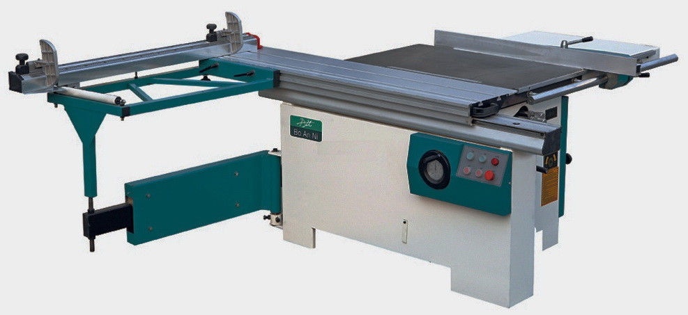

Форматник с шариковыми направляющими E45 (MJ6116TZ)
Предназначен для штучного и пакетного раскроя плитных материалов, в т.ч. облицованных ламинатом.
Станок спроектирован для использования в тяжелых условиях работы, отлично зарекомендовал себя в условиях крупносерийного и массового производства. Применяется в серийном мебельном и столярном производствах для изготовления корпусной мебели.
Пильный механизм включает в себя два режущих узла основную пилу и подрезную пилу. Подрезная пила имеет попутное вращения относительно подачи заготовки и за счет предварительного реза позволяет раскраивать ламинированные листы ДСП без появления сколов.
Станки этого класса используются при обработке ДСП или массивной древесины в мебельном и столярном производствах.
Конструктивные особенности
Шариковая каретка из специального алюминиевого сплава
Независимая подвеска двигателей позволяет уменьшать вибрацию стола и ведет к улучшению качества пропила.
Механическая регулировка наклона пилы
Гравированные шкалы на основной и угловой линейке, флажковые ограничители, усиленный стол.
Технические характеристики форматно-раскроечного станка с шариковыми направляющими E45 (MJ6116TZ)
Размер каретки, мм 1600x360
Максимальная длина пропила, мм 1600
Диаметр основной пилы, мм 300 (250-300)
Высота пропила при диаметре пилы 45°, мм
52
Скорость вращения основной пилы, об/мин 4000/6000
Диаметр шпинделя основной пилы, мм 30
Наклон пилы, ° 45
Основной двигатель, кВт 3
Диаметр подрезной пилы, мм 120
Скорость вращения подрезной пилы, об/мин
8000
Посадочный диаметр подрезной пилы, мм
20
Двигатель подрезной пилы, кВт 0.75
Вес, кг 430
Общие размеры, мм 1600x2450x900
