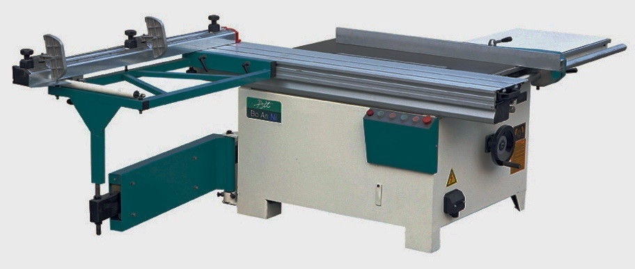

Предназначен для штучного и пакетного раскроя плитных материалов, в т.ч. облицованных ламинатом. Станок спроектирован для использования в тяжелых условиях работы, отлично зарекомендовал себя в условиях крупносерийного и массового производства. Его отличает высочайшая надежность и большой запас прочности. Применяется в серийном мебельном и столярном производствах для изготовления корпусной мебели.
Пильный механизм включает в себя два режущих узла основную пилу и подрезную пилу. Подрезная пила имеет попутное вращения относительно подачи заготовки и за счет предварительного реза позволяет раскраивать ламинированные листы ДСП без появления сколов.
Форматно-раскроечные станки этого класса используются при обработке ДСП или массивной древесины в мебельном и столярном производствах
Технические характеристики форматно-раскроечного станка с шариковыми направляющими Е90 (MJ6116Z) |
Размер подвижного стола (каретки), мм |
1600х360 |
Максимальная длина заготовки, мм |
1600 |
Максимальная ширина заготовки, мм |
900 |
Максимальная толщина заготовки, мм |
80 |
Диаметр полотна основной пилы, мм |
250-300 |
Посадочный диаметр основной пилы, мм |
30 |
Частота вращения основного шпинделя, об/мин |
4000/6000 |
Мощность двигателя основной пилы, кВт |
3 |
Диаметр полотна подрезной пилы, мм |
120 |
Частота вращения шпинделя подрезной пилы, об/мин |
8000 |
Посадочный диаметр подрезной пилы, мм |
20 |
Мощность двигателя подрезной пилы, кВт |
0,75 |
Габариты станка, мм |
1600х2450х900 |
