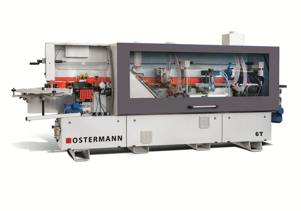

Назначение
Автоматические кромкооблицовочные станки предназначены для облицовывания прямолинейных кромок плитных материалов рулонными кромками АБС, ПВХ и полосовым кромочным материалом толщиной до 3мм.
Отличительные особенности
  • Модульная установка узла подфуговки (возможность установки узла на производстве);
  • Алмазные фрезы на узле предварительного фрезерования 12000 об/мин. D60 x d20 x h48 (опция);
  • Скорость подачи 10 м/мин;
  • Бачок для клея-расплава с электронным блоком контроля температуры;
  • Тефлоновый резервуар для клея под клеенаносящим роликом;
  • Автоматическое понижение температуры клея при останове работы;
  • Регулировка количества наносимого клея;
  • Гильотина для предварительной резки толстого кромочного материала из ПВХ или АBS, с макс сечением 3x45мм;
  • Торцовочный узел для обрезки переднего и заднего свесов пилой;
  • Фрезерный узел для снятие свесов с вертикальной и горизонтальной настройкой, с двумя высокочастотными двигателями 12000 об/мин. Радиус фрезы 2мм или 3мм( опция);
  • Циклевка радиусная R=2мм;
  • Полировальный узел 2х0,18кВт 1400 об/мин;
  • Транспортная система с цепью. Несущие плиты шириной – 73мм;
  • Прижимные ролики верхней балки изготовлены из резины диаметром 70 мм, устанавливаются на подшипниках;
  • Магазин подачи рулонного кромочного материала D 600мм;
  • Пульт управления на передней панели станка;
  • Поддерживающий суппорт для габаритных заготовок;
  • Регулятор сжатого воздуха, влагоотделитель, маслораспылитель.

Технические характеристики станка для облицовывания кромок Ostermann 6T
Толщина кромочного материала мм 0,4 - 3
Толщина детали, мин/макс мм 8 - 45
Размеры обрабатываемой детали ( мин ) - длинна x ширина мм 90 x 70
Скорость подачи м/мин 10
Пилы чистовой торцовки - 2шт. мм Ф80 х ф20 х 2,4/3, Z = 16
Мощность двигателей- 2шт. кВт 2х0,22
Обороты пил об/мин 12000
Фрезы узла снятия свесов кромки по плоскости - 2шт. мм Ф75; Z = 4; R2
Мощность двигателей-2шт. кВт 2х0,55
Обороты об/мин 12000
Полировальный узел – мощность кВт 2х0,18
Обороты об/мин 1400
Патрубки системы аспирации мм Ф 120
Общая мощность кВт 5,6
Питающее напряжение (3 фазы) В 380
Давление сжатого воздуха Bar 6,5
Габаритные размеры
- длина мм 3400
- ширина мм 1200
- высота мм 1260
Вес кг 930
